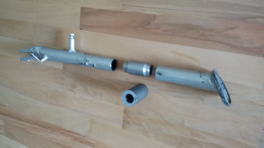

Bei einem Kawasaki Caferacer Umbau hatte ich den Hauptständer aufgrund der Tieferlegung gekürzt. Sollte bei dem DR-Hauptständer auch recht problemlos funktionieren. Das Schweißen macht bestimmt eine Schlosserei o.ä. für 10 Euro in die Kaffeekasse...wichtig dabei ist im Bereich der Schweißnaht eine passende Hülse einzuschieben...

Warum brauch man eine Hülse ???
Kann er schweißen oder nicht

Re: SP46: Hauptständer + Tieferlegung, geht das?
Wenn er dem Schweißer vertraut, dann geht es auch ohne. Wenn es ein fremder ohne Rechnung macht, dann würde ich sicherheitshalber immer die Hülse verwenden...

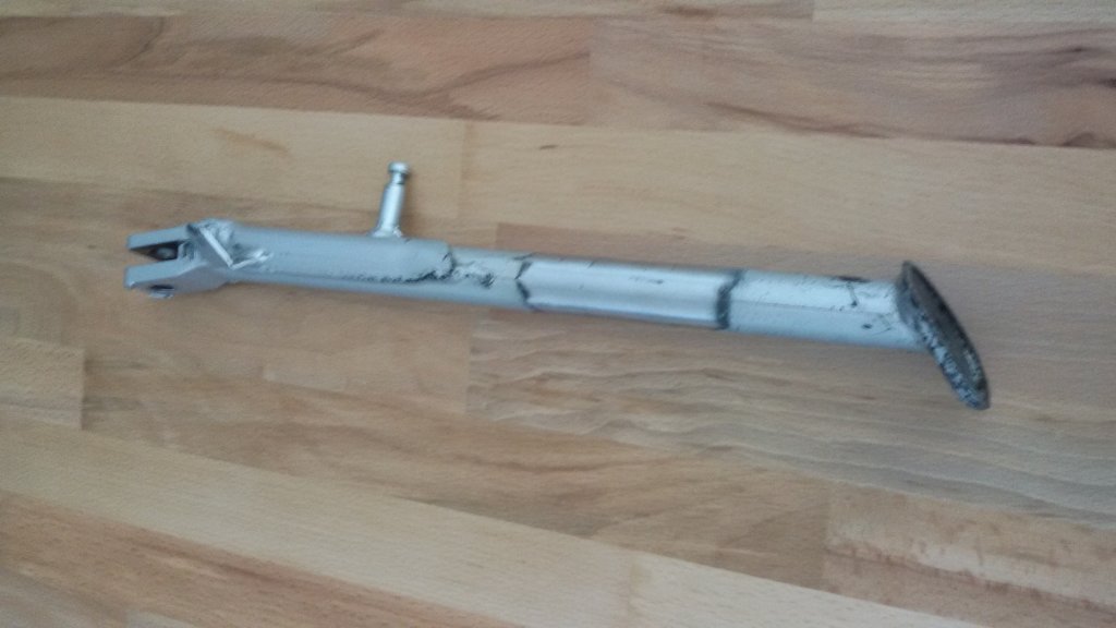

Hallo da würde ich dem Herrn DR500 zustimmen,
Hauptständer ist zwar auch wieder ne andere Belastung angesagt, beim verlängern meines Seitenständers, hat der Schweisser meines Vertrauens ganze Arbeit geleistet. Und er hat einige aktuell gültige Schweisserscheine vorzuzeigen...
Wenns hält ist gut, wenn nicht im schlimmsten Fall übelstes Aua
Sieht gut aus !
Ich bin halt nicht der Typ der Hosenträger und Gürtel trägt
