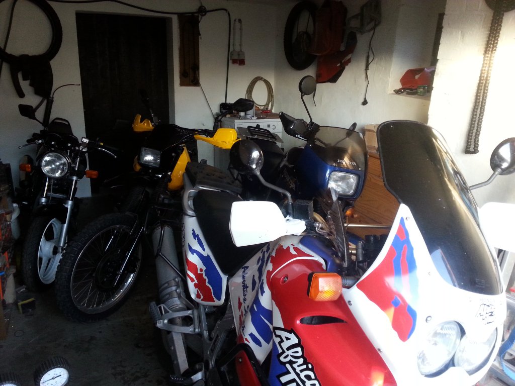

Ich werd mich hin und wieder mal hier rumtreiben, so ne alte Dakar in weiß / blau sieht neben meiner Afrika Twin RD04 sicher auch gut aus...…. :mrgreen:
