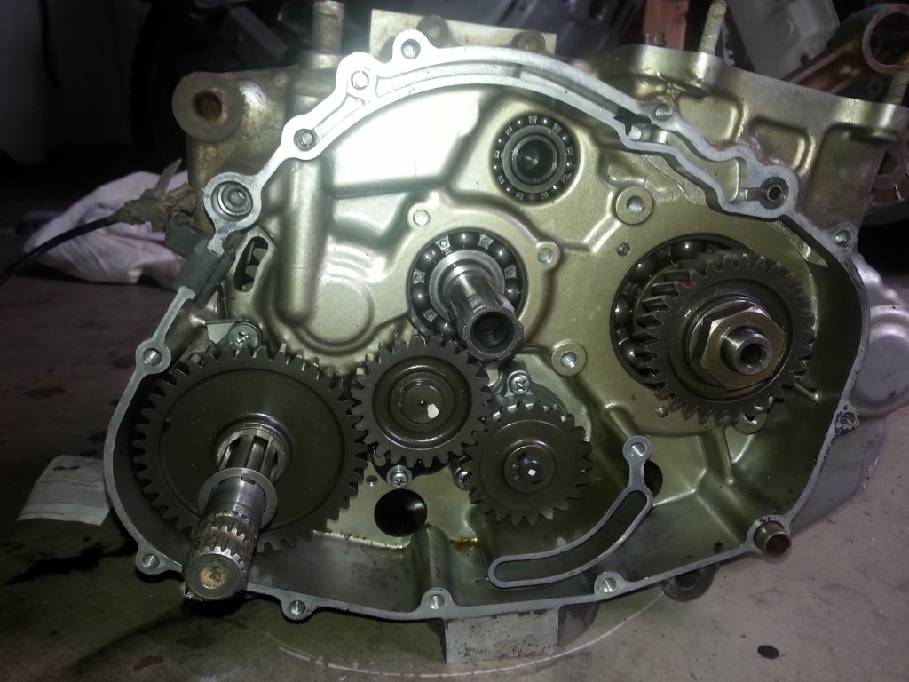

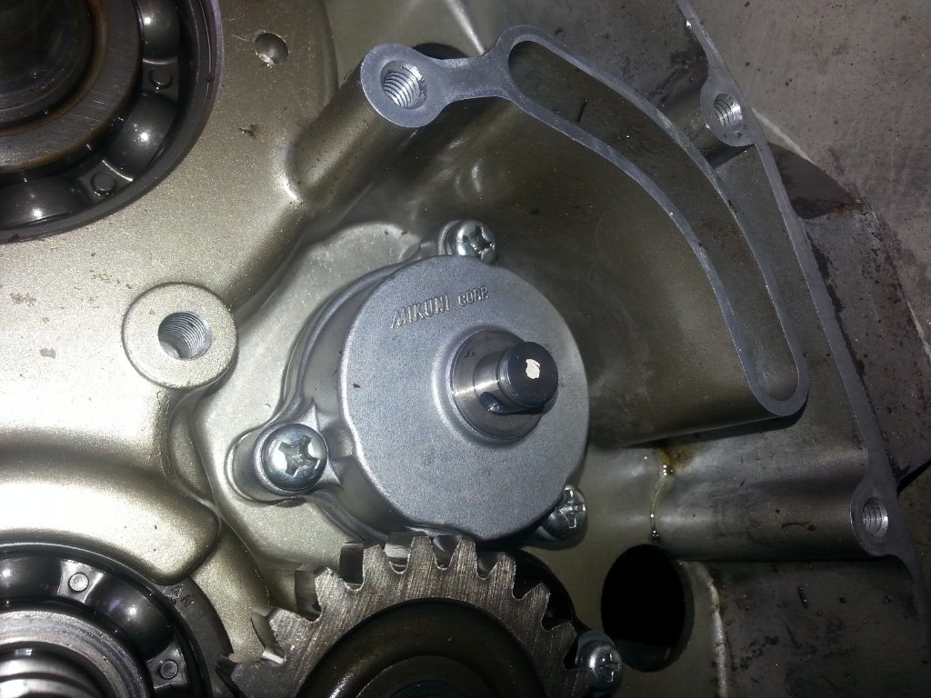

Ich mache mich gerade über meinen Schlachtmotor her um zu checken was davon noch akzeptabel ist.
Anscheinend war da vor mir schon einer kreativ tätig, daher bin ich mir nicht sicher ob das alles so gehört wie ich es gerade vorfinde.
Im speziellen geht es gerade um die Ölpumpe, wie gehört die zusammen?
Beide Rotoren mit den Körnerschlägen auf eine Seite, aber auf welche? Ich denke nach außen, zum Antrieb hin, richtig?
Dann hats da noch eine Scheibe, die nach Ex-Zeichnung bei cmsnl zwischen Zahnrad und Seegerring kommt, ich meine aber die gehört zwischen Zahnrad und Gehäuse.
Merci vorab!

Das innere Zahnrad ist nicht symmetrisch wegen des Loches für den Antriebsstift. Bei allen Pumpen, die ich in der Hand hatte, waren die Körnermarkierungen auf der geschlossenen Seite des Pumpengehäuses.
Ansonsten kann man nach Riefen im Gehäuse sehen, die Welle schlägt normal nicht aus.
Eigentlich kann man da nichts groß falsch zusammen bauen...

Zu der anderen Frage: Die Passscheibe kommt zwischen Pumpe und Zahnrad, das ist auf der verlinkten Explosionszeichnung m.M.n. tatsächlich falsch dargestellt. Muss so, sonst würde das harte Zahnrad das weiche Alugehäuse einlaufen. Außerdem stimmt sonst die Flucht der Zahnräder nicht.

Na dann stimmten meine Annahmen ja soweit, wollte nur sicher sein, fürs nächste mal.....
War übrigens nicht der erste Fehler in den Suzuki Fiches, hat mich trotzdem kurz verunsichert.
Diese Pumpe hats übrigens hinter sich, sieht man erst gut nach öffnen und reinigen, da ist mal was anderes als Öl mit durch gegangen......die NW Lager hatten mich sowas vermuten lassen.
Bei einem Neuaufbau mit neuer NW, Kipphebel, Kolben, Lagern, Hohnen von Zylinder und Lagergasse, Steuer und Ausgleichskette etc. etc. würde ich allerdings auch in eine neue Pumpe investieren, darauf kommts dann auch nicht mehr an, wäre in Summe eh total unwirtschaftlich und spinnerte Liebhaberei.
