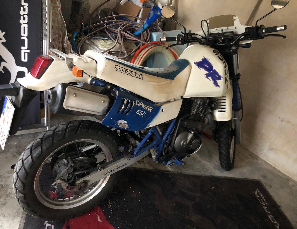

ja Vergaser mit frischem Sprit fluten klappt gut. Habe noch gesehen das zwei gleiche Kerzen verbaut sind und im Netz bei Technischen Daten zwei unterschiedliche verbaut werden, ist das ein Problem?
Und hat jemand zufällig noch Verkleidungsteile im Keller liegen?
oder ne Adresse wo ich welche bekommen kann?
Linke seite verkleidung gibts ja genug nur rechts und den Originalen Frontflügel nicht. Aufkleber habe ich schon bei Ebay gesehen.
Hier mal ein Bild von meiner DR
