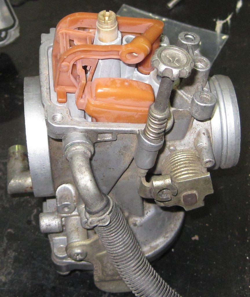

gestern hatte ich den vergaser auf und wollte prophylaktisch das schwimmerkammerventil wechseln. aber die konstruktion hat sich mir nicht gänzlich erschlossen. wie kriege ich denn zerstörungsfrei das alte ventil runter und das neue auf die zunge, ohne selbige massivst zu verbiegen?

Wenn Du das komplette Schwimmergestell herunter nimmst, kannst Du die Schwimmernadel ganz einfach wechseln. (also den ganzen orangen Trumm)
Mach besser den O-ring auch neu, der den Zulauf abdichtet.
Und vielleicht mal da lesen, wo ich das Bild geklaut habe:
