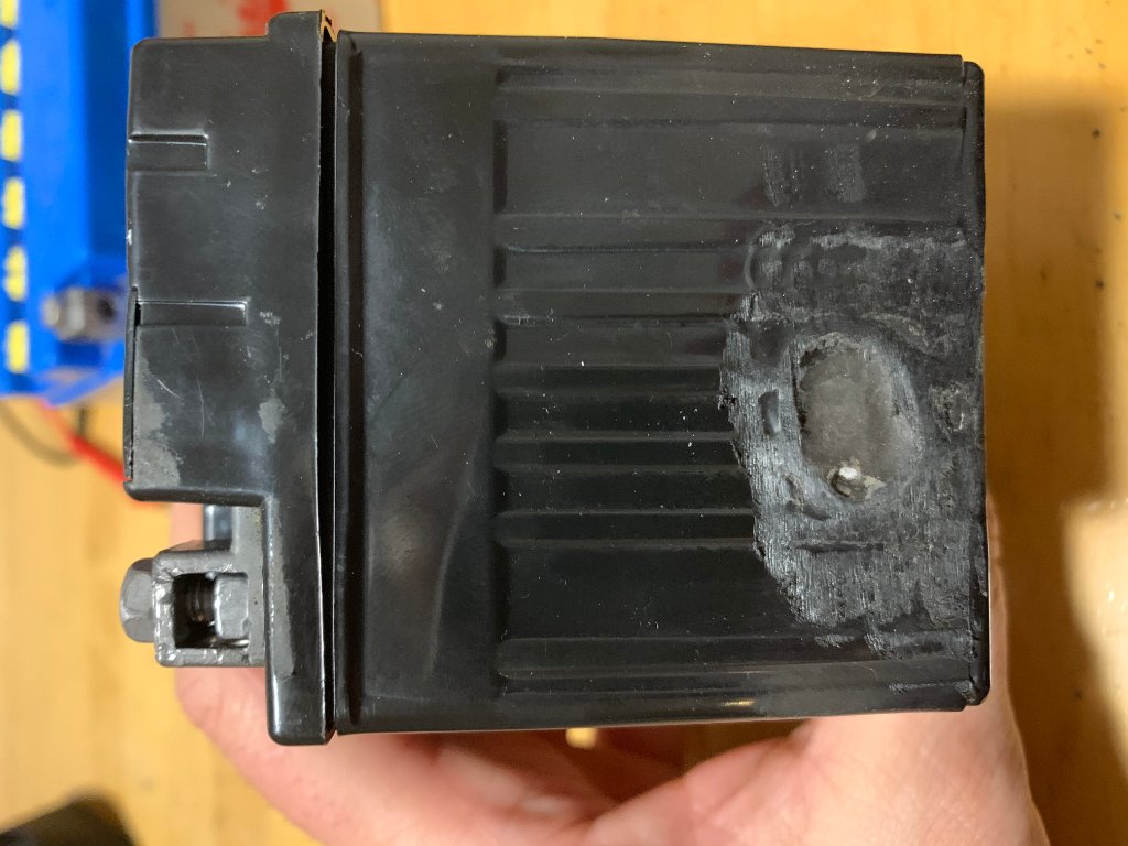

Hallo Zusammen,
benötige mal eure Einschätzung bzw. ein Tipp. An meiner DR schmort andauernd die BAtterie durch. Das war nun die 3. Batterie. Nach dem Austausch hält die Batterie zirka 3 Monate und geht dann in die Knie . Siehe Foto. Ich tippe auf den Regler, bin mir aber nicht sicher. Bevor ich den Regler austausche , hat jemand eine Idee , wie ich das überprüfen/messen kann oder andere Tipps?

Hallo Namenloser,
ich würde mal die Ladespannung messen. Sollte auf jeden Fall unter 15V bleiben.

Re: DR650R Batterie schmort durch
Ja - da ist wohl dein Regler hin.
Wie schon geschrieben, miss mal die Spannung.
Mit funktionierender, geladener Batterie direkt an den Polen messen.
Am besten mit Licht / ohne Licht und jeweils im Leerlauf und bei ca. 3.000 U/min.
Sollte idealerweise über 13,5 V und unter 14,5 V liegen.
Alles wesentlich drüber zerkocht deine Batterie und kann nebenbei auch weitere Schäden verursachen.
Noch ein Tipp:
Dir ist ja die Säure ausgelaufen.
Sie zu, die am Rahmen bzw. wo immer die hingelaufen ist, möglichst zügig mit Lauge und anschließend viel Wasser zu neutralisieren. Sonst gammelt dir da alles weg...
OK,
Danke euch für die schnelle Hilfe und Tipps! Werde dann mal mit der neuen Batterie die Ladespannungen kontrollieren und den Regler austauschen. Lass euch wissen, was das Ergebnis ist.
Marko
