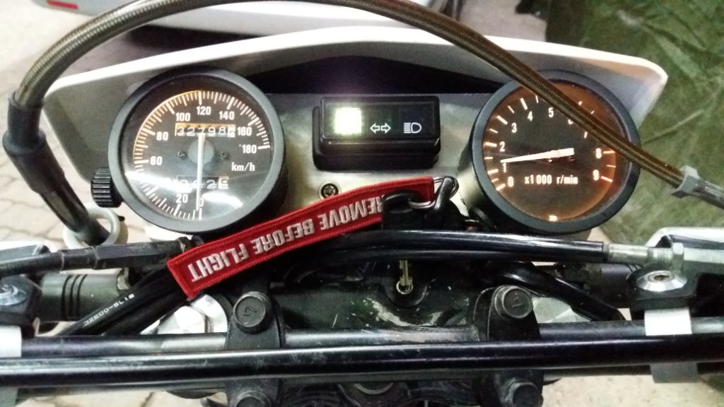

Man mag es kaum glauben, aber nach ewiger zeit habe ich das finale Endziel erreicht...
Der Cockpitumbau ist abgeschlossen, habe aber die Idee verworfen, alles schwarz zu machen, das hätte wohl nicht ausgesehen.
Ist nun Alu gebürstet.
Die ganze Kabelage ist ordenlich mit Japansteckern zusammengefügt, alles funtioniert wie es funtionieren soll und sitzt absolut fest.
Ich finde das Ganze ziemlich gelungen, man kann die Dinger gut ablesen und was am wichtigsten ist
MIR GEFÄLLT ES...
MIR GEFÄLLT ES...

Re: SP46 mit originalem Drehzahlmesser?
Hi Thomas,
das ist das Einzigige was zählt. Alu gebürstet gefällt mir persönlich auch besser als schnödes schwarz.
Ich finde allerdings, die Instrumente sind ziemlich weit auseinander. Vielleicht hätte ich eine andere Anordnung gewählt.
Aber wie gesagt, dir muß es gefallen, alles andere ist wurscht
Ja, das ist ein Punkt den ich auch eigentlich gerne etwas anders gelöst bekommen hätte,deFlachser hat geschrieben: 28 Feb 2020 20:09 Ich finde allerdings, die Instrumente sind ziemlich weit auseinander. Vielleicht hätte ich eine andere Anordnung gewählt.
aber da das Zündschloss ja nach rechts versetzt und nicht mittig eingesetzt ist liegt der DZM schon
so weit wie möglich links.
Und um die Symmetrie einigermaßen zu halten mussten die Instrumente eben optisch recht weit auseinander...
Das ist wohl die Achillessehne, das Zündschloss. Das beinhaltet ja den "Diebstahlschutz"Der Dreisi hat geschrieben: 28 Feb 2020 22:12 aber da das Zündschloss ja nach rechts versetzt und nicht mittig eingesetzt
Aber du hast was gebaut und es gefällt dir so wie es ist. Das zählt. Ich habe gar nicht die Möglichkeiten. Mache, da vor der Haustür, immer das was gerade nötig ist.
