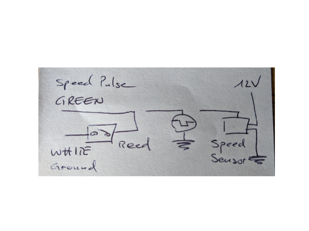

So wie ich das Anschlußbild verstehe, sollte der Asura alle Arten von Tachosignal nehmen, Reed, Hall, ...
https://daytona-global.com/products/pdf/84787.pdf
So sieht das (korrekt nachgezeichnete) Anschlußbild aus:
Zuletzt geändert von pallas am 23 Aug 2020 11:59, insgesamt 1-mal geändert.
