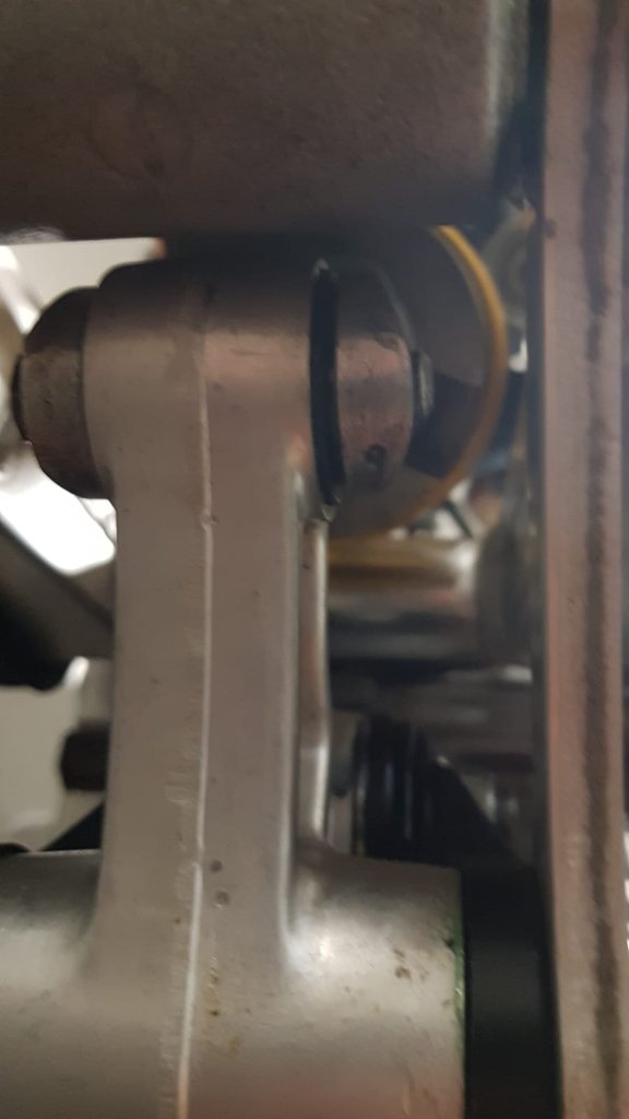

Und ihr werdet lachen! Das Problem mit dem Gewinde gab es an meiner Maschine wohl nicht zum ersten Mal!
Das ist die untere Schraube mit samt der Gewindereparatur, die wohl schon drin war.
Hier einmal der Platz, der hinter dem Gewinde für mögliche Muttern verfügbar wäre:
das sind gut 15mm, sollte also für zwei Muttern reichen. ich hätte mir das so vorgestellt:
...die beiden Muttern ineinander gekontert, damit nicht zu viel druck auf die Gabel kommt und das ganze trotzdem hält. Wobei es eine Sicherungsmutter ja eigentlich auch tun sollte.
Nun muss ich noch die passenden Schrauben finden. Zum Baumarkt habe ich es heute leider nicht mehr geschafft. Wobei ich mir vorstellen könnte, dass es dort mit dem passenden Härtegrad auch schwierig wird.
Aber morgen werde ich es nochmal probieren und im Zweifelsfall im Internet auf die Suche gehen. Mir erscheint diese Lösung leichter als das Gewinde zu reparieren oder?
Außerdem: die untere Schraube ist noch voll intakt. Mit dieser würde ich nun einfach die obere ersetzen und die nicht mit 55Nm, sondern mit etwas weniger festziehen und vielleicht einfach etwas Locktite drauf machen, um sicher zu gehen. Meinungen?
