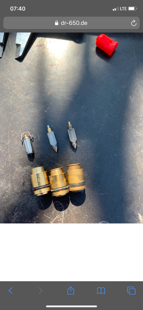

Und dann wäre noch der O-Ring vom Schwimmernadelventil. Der wird nach Jahrzehnten platt und dichtet dann nicht mehr. Dies führt dann zu einem Ansteigen des Benzinstandes im Vergaser und damit zu Problemen beim Motorlauf.
Der O-Ring auf dem rechten Ventil ist defekt. Er war 30 Jahre n Betrieb, das war ihm dann wohl doch zu viel
