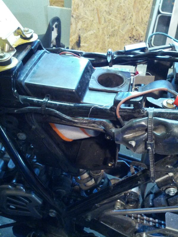

So, weil neue Bilder kommen, hier mal auch ein Update zur Lage:
Der Lack hält nach wie vor. Hab sie mal gegen nen Baum fahren lassen :mrgreen: und der Lack wollte nur wiederwillig weg. Nur da wo der Baum das Motorrad touchiert hat, ist der Lack auch abgeschliffen gewesen, aber keine Anzeichen von Abblätterung.
Beim TÜV war sie zwischenzeitlich auch: Lampengitter und 1 DB-Mörder (der hintere) haben keine Probleme gemacht.
So aber hier mal das Update:

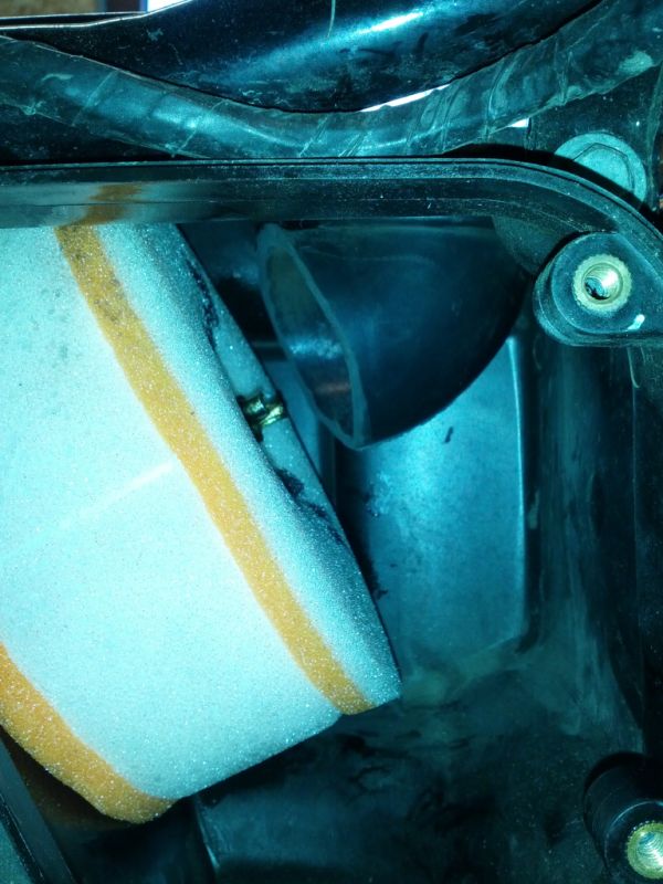

Der Luftfilterschnüdel ist einem größeren (einem von ner 600er Transe) gewichen.
Seht selbst:
Luftführung des Schnüdels
Angepasster Honda Transalp Schnüdel

Schön gemacht! Kann sie mit dem Schnüdel besser atmen, denke ja oder?
Wie sieht´s mit Ansauggeräuschen aus?

Die Größe der Öffnung hat sich ungefähr verdoppelt, und die Luftführung ist jetzt genauer an den Luftfilter. Vorher ging der Schnüdel ja nur senkrecht in den Kasten. Ansauggeräusch kann ich noch nichts sagen, hab sie noch nicht gestartet, weil übern Winter die Bakterie ausgebaut ist. Wegen meim MSR würd ich eh keinen Unterschied hören :-P
