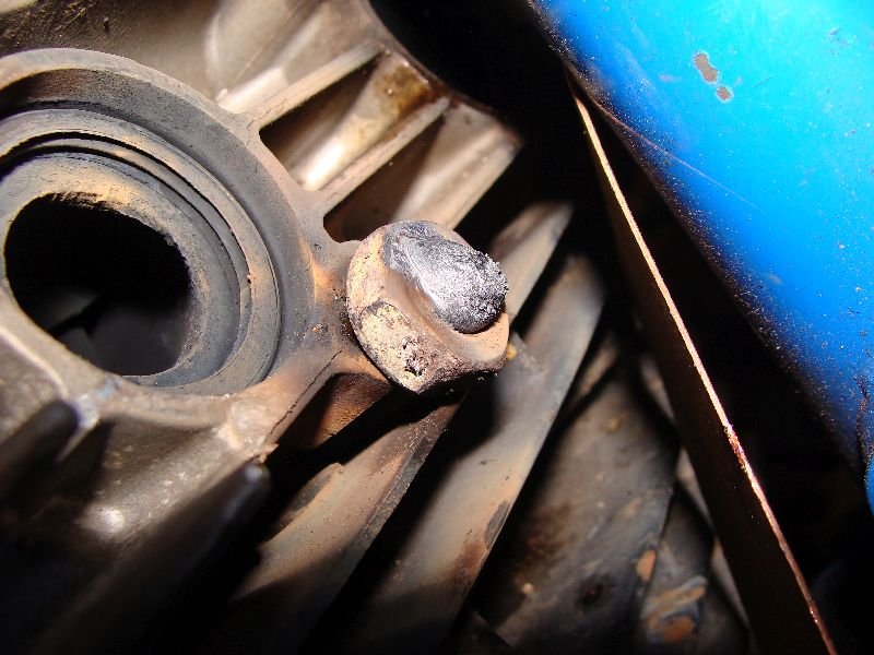

Hallo Leute,
Heute ist es passiert, mir ist die Krümmerschraube abgebrochen.
Ich habe bereits alle möglichen Standard-Techniken probiert, die Schraube sitzt bombenfest.
Ich könnte zwar mehr Gewalt aufwenden, aber ich habe Angst das es mir irgendwann den Zylinder zerfetzt. Bei dem Bike handelt es sich um eine Dr650 sp46.
Ich werde wohl um ein ausbohren der Schraube nicht herumkommen.
Kennt jemand eine Fachfirma die sowas machen kann? Es ist dringend!

Ja es steht noch was raus, es ist nur der Kopf abgebrochen.

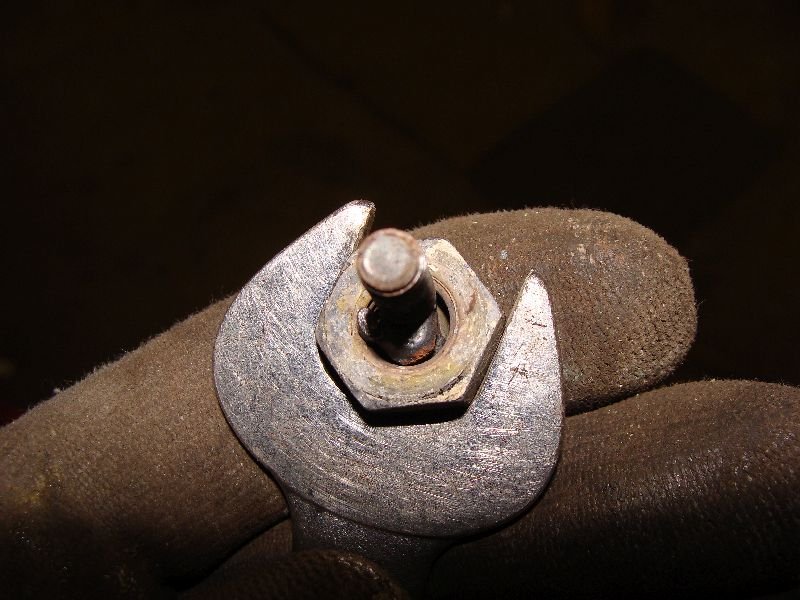

Eine Mutter aufschweißen habe ich bereits probiert. Habe mit verlängertem Hebel an der Schraube angesetzt und versucht sie zu lösen. Leider hat es nur die Mutter heruntergerissen oder den Gabelschlüssel verbogen (kein Billigwerkzeug!). Die Schraube hat sich aber keinen Millimeter bewegt. Rausbohren traue ich mir nicht zu, da der Zylinder scheiße teuer ist wenn ich es verkacke.
Ich finde sicher einen Schlosser der denkt er kann es aber ich würde gerne einen Fachmann an meinem Zylinder rumbohren lassen. Gibt es denn Firmen die auf das Ausbohren von Schrauben spezialisiert sind?
