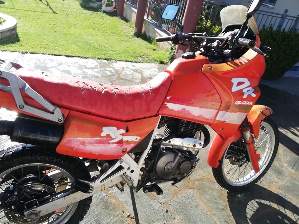

hab mir meine Jugendliebe für kleines Geld wiedergeholt . DR 650 RS SP42
Motor läuft soweit einwandfrei, startet relativ unproblematisch und zieht ordentlich durch.
ABER ... kein Licht, keine Blinker, keine Anzeige im Cockpit leuchtet ...nur die Hupe geht .
Habe jetzt festgestellt, dass die Batterie komplett tot ist .
Kann es daran liegen, dass sie deswegen kompletten Ausfall hat ? Sicherungen sind alle ok .
