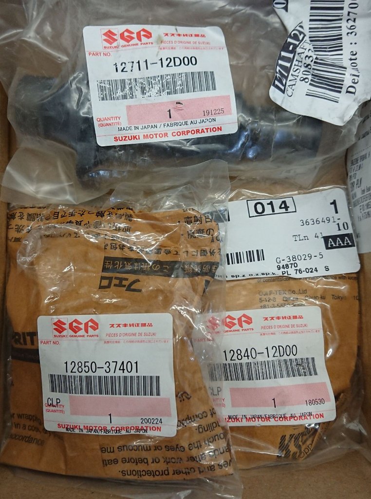

Mit den Erkenntnissen neuen Mut gefasst und eine neue Nockenwelle und Kipphebel gekauft, fast hätte ich was von dem Laden mit drei Buchstaben der hier automatisch durch Wortzensur ersetzt wird gekauft, zum Glück wurde ich davor noch rechtzeitig gewarnt :shock:
Nun ist alles innen und wir haben mal wieder einen neuen Fehler :mrgreen: Man könnte langsam denken ich mache das um euch zu ärgern :(
Bei den Startversuchen tritt ein starkes Klacken bzw Schnappgeräusch auf als würde der Dekohebel zurückspringen. Habe dann sofort abgebrochen.
Ventilspiel ist auf 0,09 eingestellt, der Steuerkettenspanner sachgerecht eingebaut.

Servus, ist das wirklich eine neue Nockenwelle oder eine aufbereitete?
Wenn ja, kann es sein daß der Nockengrundkreis so klein geschliffen wurde daß der Kipphebel gegen die Dekowelle schlägt. Das macht ein ganz eckelhaftes Geräusch und die Dekowelle kann brechen.
Ich würde den Auslaßventildeckel mal abnehmen und den Spalt zwischen Kipphebelfläche und der Welle messen.

Deko benutze ich schon lange nicht mehr nachdem mir eine Feder und ein Hebel gebrochen sind, langsam treten bis der Kicker "einrastet" (Auslass OT?) und dann mit Schwung durch.
Alles Neuteile, zwar aus dem EU Ausland aber meiner Ansicht nach Original und OVP.

Hast du die Ventile im richtigen OT eingestellt?
Und hast Nockenwelle vor dem Einbau mit MOS2 Fett eingepinselt? Bis sich Öldruck aufbaut läuft die sonst komplett trocken.

Jawohl, beides erledigt. Habe den Motor nach dem Einstellen auch per Hand mehrmals durchgedreht, da gab es keine Geraeusche. Muss mir das Ganze nochmal in Ruhe ansehen.
Hab beim loesen der Schrauben von der alten Nockenwelle allerdings wild rumgedreht und wusste dann nicht mehr welchen OT ich hatte, das sollte aber eigentlich egal sein, gezündet wird bei beiden OTs oder?

Das es beim langsamen mit Hand durchdrehen keine Probleme gibt, spricht für die im falschen OT eingestellten Ventile. Im richtigen OT ist das Spiel dann viel zu groß, sodass möglicherweise der Nocken gegen den Kipphebel schlägt (beim langsamen drehen wird das wohl nicht auffallen).
Check das auf jeden Fall ab. Wenn dem so ist, dann wird der Motor nicht anspringen und du wirst nach vielen Startversuchen ohne Öldruck deine neue NoWe direkt in den Jordan schicken.
Im Grunde musst du nur die beiden Ventildeckel abmachen und den Motor 2 Runden durchdrehen und die Ventile im Auge behalten. Wird das Spiel irgendwann unchristlich groß, ist die Sache klar.
