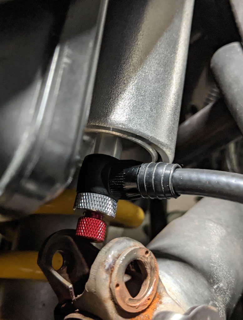

Hab mir mal die erwähnte BETO Stoßdämpfer-Pumpe geholt. Gab es gerade günstig in einem Baumarkt in der Nähe.
Bei mir waren noch etwa 5 Bar im Federbein drin, hab nun einmal auf 10 Bar aufgepumpt, da ich eher ein Leichtgewicht bin.
Der Effekt ist nicht riesig, aber die SP46 scheint mir nach dem Aufpumpen schon weniger ein Schaukelpferd zu sein. Vorne ist noch alles original.
@ Der Dreisi / Thomas
War das bei Dir auch so eng mit der Auspuffschelle unter dem Ventil?
Bin da kaum rangekommen, erst nach dem Aufbiegen der Schelle.
Oder liegt das an der (originalen) Tieferlegung bei meiner SP46?

das kann eigentlich nicht an der Teiferlegung liegen. Die Entfernung obere Aufnahme des Dämpfers und das Rahmendreieck im Bereich des Krümmers sind, ob tiefergelegt oder nicht, identisch.

pallas hat geschrieben: 04 Okt 2020 18:09 War das bei Dir auch so eng mit der Auspuffschelle unter dem Ventil?
Nö, nicht ganz so eng, aber ich habe auch einen Leistungskrümmer mit GPR Schalldämpfer verbaut.
Da ist die Schelle anders und der Krümmerverlauf ein wenig verändert.
pallas hat geschrieben: 04 Okt 2020 18:09 Der Effekt ist nicht riesig, aber die SP46 scheint mir nach dem Aufpumpen schon weniger ein Schaukelpferd zu sein.
Also bei mir macht sich das schon arg bemerkbar... :?
Ah, sehe grad noch, du hast den Dämpfer "nur" bis auf 10 bar gefüllt.
Kann ja sein dass der Dämpfer mit noch höherem Druck bei dir noch mehr anspricht.
Obwohl, jeder alte Dämpfer ist wohl etwas anders und für jeden Fahrer fühlt es sich wohl auch etwas verschieden an....

DROldie hat geschrieben: 04 Okt 2020 20:37 ...das kann eigentlich nicht an der Teiferlegung liegen. Die Entfernung obere Aufnahme des Dämpfers und das Rahmendreieck im Bereich des Krümmers sind, ob tiefergelegt oder nicht, identisch.
Stimmt, hatte da falsch gedacht.
Der Dreisi hat geschrieben: 05 Okt 2020 02:41 Nö, nicht ganz so eng, aber ich habe auch einen Leistungskrümmer mit GPR Schalldämpfer verbaut.
Alles klar, dann macht das den Unterscheid aus.
(Ist die originale Schelle eigentlich mit dem Krümmer verschweisst? Oder ist die bei mir so fest gegammelt, dass sie sich nicht drehen lässt?
Nachtrag: Sehe gerade, dass das so sein muss, denn auf den Teile-Listen ist die Schelle nicht einzeln als Teil aufgeführt...)
Der Dreisi hat geschrieben: 05 Okt 2020 02:41 Ah, sehe grad noch, du hast den Dämpfer "nur" bis auf 10 bar gefüllt.
Wäre mehr Druck bei einem leichten Fahrer nicht kontraproduktiv?
Bin davon ausgegangen, dass die 15 Bar für die höchst mögliche Belastung ausleget sind, also 2 Personen plus womöglich Gepäck.
Wiege nur knapp 60 kg und bin fast immer alleine und ohne Gepäck auf der DR unterwegs.

pallas hat geschrieben: 05 Okt 2020 09:31 Wäre mehr Druck bei einem leichten Fahrer nicht kontraproduktiv?
Hast Du denn schon mal die Dämpfungseinstellung selber verstellt? Du hast doch die Möglichkeit die Dämpfung 10 Klicks oder so +/- einzustellen.
Ich gehe mal als Laie davon aus, das der Dämpfer als Einheit gesehen, also Feder, Öl und Druck ( eigentlich Stickstoff ) im Ausgleichsbehälter, nur perfekt als System zusammen Arbeiten können wenn alle Parameter pasen. Dazu gehört dann genau genommen auch alle XX Jahre frisches Öl in den Dämpfer zu füllen, und eben den Druck kontrollieren.
Stickstoff soll eigentlich in die Blase weil, der nicht so leicht durch die Blase/Membran wandert wie Luft.
Was genau würdest Du gerne abstellen oder anpassen am Fahrverhalten? Bei knapp 60Kg ist die DR doch eigentlich schon recht straff gefedert, und mit der Dämpfung sollte es doch auch keine Probleme geben.
Kann ich mir echt nicht vorstellen, da der Druck eines nagelneuen Dämpfers meinem Druck entspricht (+ - 0.5 bar).
und die Dinger sind ja mit kleinen, leichten Japanern getestet... :wink: Äh, darf man das eigentlich noch so sagen? :?
Peter hat ja auch schon was zum Dämpferzustand, bzw Einstellung geschrieben.
DROldie hat geschrieben: 05 Okt 2020 12:44 tickstoff soll eigentlich in die Blase weil, der nicht so leicht durch die Blase/Membran wandert wie Luft.
Naja, eigentlich schon richtig, ist ja auch original so befüllt mit purem Stickstoff, aber bei rund 80 % Stickstoff in unserer Atemluft...
Ich bin da gar kein Fan von der Stickstofffüllerei, weder in Autoreifen und anderen niedrig anzusehenden technischen Dingen.
