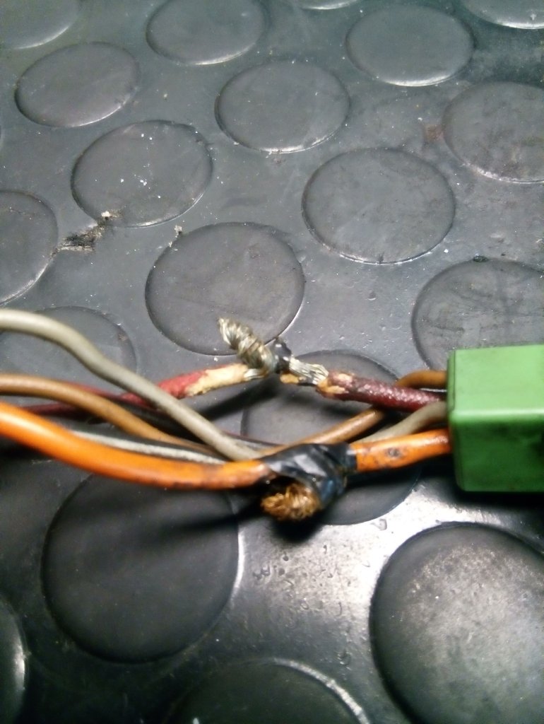

Heute wieder bisschen Zeit gehabt fehlersuchen,habe bemerkt kein 12V Spannung bis CDI,dann Zündschloss checken,und da wieder gesehen gebastelte Kabeln :? Mensch,jemand hat wirklich gebastelt überall,habe jetzt neue Teile bestellt,auch CDI,dann melde mich wieder.

Ein Träumchen !
Gute Entscheidung das alles in die Tonne zu hauen und neu zu machen .

Was zu sagen,sehr schlimm..Kann man immer noch neue komplette Kabelbaum bekomen von Suzuki?

Mir käme es nicht in den Sinn soviel Geld für ein "paar" Drähte auszugeben. Man kann doch heutzutage alle Zutaten recht günstig einzeln erwerben.
Und dann nach Plan die Kabel am Moped verlegen dürfte auch so jeder hinbekommen.
Ich würde Matija sowieso empfehlen, einfach den Murks sauber zu verbinden (löten) und dann mit Schrumpfschlauch wasserdicht zu isolieren.
Das ist die einfachste und günstigste Lösung die auch zielführend ist.
