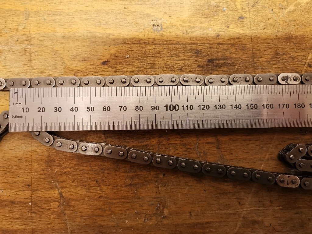

Da wir uns gerade so intensiv mit dem AGW-Gedöns beschäftigen, hier noch ein Bild der Kette. Dazu steht im WHB als Verschleißgrenze was von 158 (vermutlich mm) gemessen über 20 Bolzen. Meine Kette wäre geradezu neuwertig, wenn das stimmt. Oder gucke ich wieder nicht richtig?
Zwischen den silbernen Gliedern sind es 11 Normale. Also 22 Bolzen. Ich messe hier zwischen den besagten 20 Bolzen 148mm :?.
Die könnte ja noch um ca. 10mm gelängt werden, bevor sie in den gelben Sack wandert, oder?

ich meine, die angaben sind hier im link vertauscht:
https://www.dr-big-shop.de/650_MotorReparatur_741.html
129mm messe ich bei allen meinen gebrauchten ketten.

Auch wenn du keinen cm rausholen wirst: zum messen muss die Kette straff gezogen werden.
Ich hab die Zahlenwerte nicht im Kopf, mir erscheinen aber 10mm bis zur Verschleißgrenze recht viel. Andererseits ist der Spannweg der Kette relativ lang...na wenn’s so im Handbuch steht wird’s wohl so passen!
Edit: Ahh, du musst bis zum 21ten Glied messen! Mit straff ziehen wird es dann ne knappe Kiste :o
158mm für die Ausgleichswellenkette passen schon!

DR500 hat geschrieben: 29 Okt 2020 21:41 Edit: Ahh, du musst bis zum 21ten Glied messen! Mit straff ziehen wird es dann ne knappe Kiste :o
Hab da gerade ein Verständnisproblem. 20 Bolzen sind 20 Bolzen. Und über diese Länge sind 158 angegeben.
Dann hätte man 5mm Luft.
Wieso denn dann bis zum 21. Bolzen messen? :?

deFlachser hat geschrieben: 30 Okt 2020 09:03
Steht so beim Hessler auf der Homepage. Macht rein von den Zahlenwerten auch mehr Sinn...das sich 20 Glieder um einen cm längen wäre schon recht arg wie ich finde.
https://lh4.googleusercontent.com/-ltJE ... -Kette.jpg

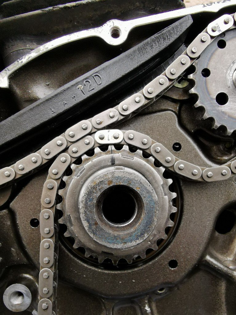

Hab nochmal ein Bild gemacht wegen dem Versatz Markierung AGW-Rad zur Passfeder KW. Kann man hier gut erkennen. Halber Zahn.
Laut der Vorgabe von Suzuki:
Steuerketten- und Ausgleicher-Antriebskettenläger (20 Glieder)
Kette straff spannen, so daß sie nicht durchhängt. Mit einer Schublehre die Länge von 20 Gliedern (21 Nietbolzen) der Kette messen. Bei überschreiten der Verschleißgrenze Kette erneuern.
Steuerkette Verschleißgrenze: 129,0mm
Ausgleicherantriebskette Verschleißgrenze: 158,0mm

Re: Ausgleichskette DR 650 sp45b
das bedeutet: Kette von Foto in die Tonne!

Hi Gummel,
da fällt mir noch was ein. Wenn Du deine noch auseinander hast, dann stelle das mal ein, die Kette auf die Markierungen und drehe die KW bis es wieder passt. Ich dachte erst, ich hätte mich verzählt.
Habe es dreimal gemacht. Es waren 18 Umdrehungen bis es wieder gepasst hat.
Deshalb war ich mir hinterher gar nicht so sicher, ob wirklich was faul war, nicht gepasst hat.
Die gestrige Probefahrt hat allerdings ergeben, das mir keine Plomben mehr aus den Zähnen fallen. Die Viibs sind weg. War offenbar doch verrutscht, die Kette.
