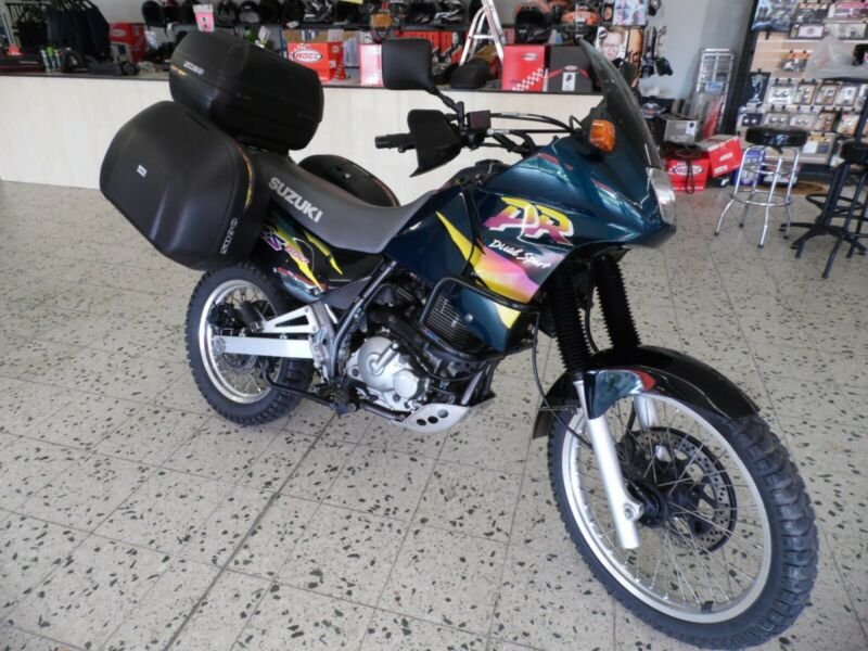

ich hänge mich hier mal mit rein. Habe mich vorhin erst angemeldet und hoffe natürlich, dass mir jemand weiterhelfen kann. Ich möchte mir eine DR 650 SE kaufen und habe gelesen, dass man diese relativ leicht durch das Versetzen des Federbeins in eine zweite Bohrung an der Umlenkung tiefer legen kann. Ich bin leider mit 1,66 nicht gerade mit Größe gesegnet, aber diese Variante macht die DR für mich durchaus interessant. 4cm tiefer müsste aber reichen, damit ich auf den Boden komme (hatte zumindest neulich bei der KTM 790 Adv mit 835mm Sitzhöhe gut funktioniert)
Soweit ich gelesen habe, wurde die SE-Version erst in den späten 90ern angeboten, ist das korrekt?
Bei mir im weiteren Umkreis wird gerade eine DR mit EZ 1997 angeboten. Ich dachte eigentlich, dass das dann schon eine SE sein muss, sie wird aber als RSE angeboten. Der Händler ist leider kein Suzuki Fachmann und konnte mir keine eindeutige Antwort geben. Aber vielleicht kann mir hier jemand sagen, ob das ne SE ist, und sie diese spezielle Bohrung zum tiefer legen in der Umlenkung haben müsste?
Beiträge: 3650
Re: Tieferlegung an DR 650 SE
Das ist eine DR650RSE. Die RSE hat gegossene Umlenkhebel, die nicht ohne weiteres durch andere ersetzt werden können. Tieferlegung hinten ist daher nur über ein anderes Federbein möglich. Wilbers baut sowas nach Kundenwunsch, das kostet aber grob über den Daumen gepeilt 600-800€. Genau Preisangaben findest du beim Stefan Hesser auf der Homepage.

DR500 hat geschrieben: 20 Nov 2020 16:18 Das ist eine DR650RSE. Die RSE hat gegossene Umlenkhebel, die nicht ohne weiteres durch andere ersetzt werden können. Tieferlegung hinten ist daher nur über ein anderes Federbein möglich. Wilbers baut sowas nach Kundenwunsch, das kostet aber grob über den Daumen gepeilt 600-800€. Genau Preisangaben findest du beim Stefan Hesser auf der Homepage.
VG,
Ti
Hallo Ti,
vielen Dank für die schnelle Antwort und schade, dass es ne RSE ist. Aber woran erkenne ich denn ne SE? Bin da ja leider kein Experte :(
