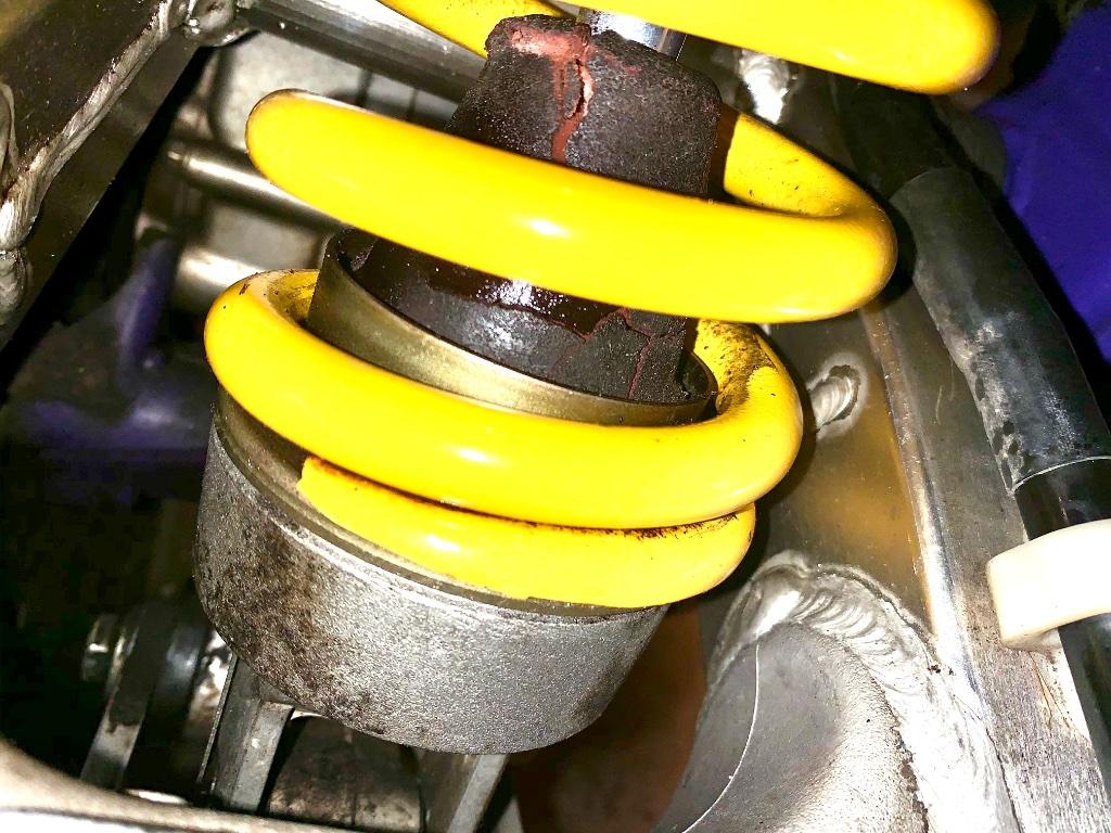

Moin :)
in Sachen Anschlagdämpfer:
darf/kann der noch bleiben oder muss der zwingend wegen dem Riss ausgewechselt werden?
War erst mit dem Moped beim Kundendienst, da wurde zumindest diesbezüglich nichts gesagt.

Re: Anschlagdämpfer Federbein SP46
Hallo Sanchez46,
ich hätte den gewechselt der schaut sehr bröselig aus, bzw. die Werkstatt hätte darauf hinweisen sollen. Wenn Du das in der Werkstatt machen lässt, kommt halt einiges an Lohnkosten zusammen, weil es einfach Zeitaufwendig ist den Dämpfer auszubauen. Von der Arbeit/Schwierigkeit her kein großes Ding. Wenn Du nicht durch die Gegend prügelst wie doof aber keine sache das Du nicht fahren darfst, kuck Dir den Dämpfer mal genauer an, es sieht so aus als ob der Gummi Ölflecken hat, ist die Dämpferstange deutlich ölig? Das könnte eine Undichtigkeit sein, KÖNNTE!

DROldie hat geschrieben: 17 Dez 2020 08:00 Wenn Du das in der Werkstatt machen lässt, kommt halt einiges an Lohnkosten zusammen, weil es einfach Zeitaufwendig ist den Dämpfer auszubauen. Von der Arbeit/Schwierigkeit her kein großes Ding.
Das Ausbauen des Dämpfers ist unkompliziert. Um den Puffer zu wechseln muss die Feder gespannt und das Federbein auseinandergebaut werden. Die KFZ-typischen Federspanner funktionieren bei diesen Dämpfern nicht, also bedarf es einer Vorrichtung um die Feder zu spannen. Nicht unmöglich, für den Hobbybastler im Keller aber nicht zu unterschätzen und vorallem nicht ganz ungefährlich.

DROldie hat geschrieben: 17 Dez 2020 08:00 Hallo Sanchez46,
Hallo Peter, danke für die Antwort. Fürs Selbstschrauben fehlt mir leider etwas das know-how und das Werkzeug. Ich werde mich mal nach einer freien Werkstatt in meiner Nähe umsehen, da im Frühjahr sowieso der Gabelservice ansteht. Dann lasse ich gleich Gabeln + Federbein machen. Sofern das keine heftigen Unkosten sind. Ansonsten würde ich mich nach einem zuverlässigen Hobbyschrauber (der sich damit auskennt) umsehen.
Das mit dem Ölfleck war ich :wink: habe mit Wd40 die Metallteile sauber gemacht und die Feder wieder gelb erscheinen lassen. Dabei hat’s wohl bisschen getropft.
Beitrag von Sanchez46 »
DR500 hat geschrieben: 17 Dez 2020 08:26 Die KFZ-typischen Federspanner funktionieren bei diesen Dämpfern nicht, also bedarf es einer Vorrichtung um die Feder zu spannen. Nicht unmöglich, für den Hobbybastler im Keller aber nicht zu unterschätzen und vorallem nicht ganz ungefährlich.
Hallo DR500,
danke für den Hinweis. Mir würde sicherlich alles um die Ohren fliegen :o
Teller der Federvorspannung ganz öffnen und dann kann man die Feder problemlos abnehmen
Aynchel hat geschrieben: 17 Dez 2020 13:08 Teller der Federvorspannung ganz öffnen und dann kann man die Feder problemlos abnehmen
viewtopic.php?t=1489
Das ist interessant. Unter diesen Umständen ist der Wechsel des Puffers aber doch easy möglich.
Danke für das Verlinken des Threads!
Hab mir die Erklärung komplett durchgelesen (minimal Überfordert als Schrauber-Novize)...so wirklich zutrauen tu ich mir das nicht. Zumal ich nicht das passende Werkzeug für das alles habe. Ausserdem mache ich bei meinem Talent 100% was kaputt.
DR500 hat geschrieben: 17 Dez 2020 14:04 Das ist interessant. Unter diesen Umständen ist der Wechsel des Puffers aber doch easy möglich.
Hab soeben mit zwei Werkstätten diesbezüglich telefoniert:
Werkstatt 1:
Lacht mich erst mal aus, dass ich eine "luftgekühlte Enduro aus 97" gekauft habe und sagt ich bin selber schuld, wenn ich mir so ein Moped "eine der schlechtesten Suzukis" hole... Außerdem müsse man das ganze Federbein tauschen, weil es weder Teile von Suzuki, noch passende Zubehörteile gibt. Mir wurde ein Federbein von YSS (oder so) für 280€ - 400€ empfohlen...
Werkstatt 2:
Laut denen ist alles gut, solange kein Öl austritt. Der Puffer kann ruhig rissig sein, solange er nicht abfällt oder komplett zerbröselt. Laut denen kommt dieser Puffer nie zum Einsatz. Außer ich fahr mit der DR in sehr sehr hartes Gelände und mach hohe Sprünge etc. (was ich nicht tue)
Hmmm :?:
Wenn du unsicher bist, dann mach keinen Kabelbinder um die Kolbenstange (aber nicht mit aller Gewalt fest rammeln). Dieser zeigt dir an, wie weit das Federbein durchfedert. Ich würde das lassen wie es bei ist und fahren, also siehe Werkstatt 2.

Sanchez46 hat geschrieben: 17 Dez 2020 15:05 Werkstatt 1:
solltest Du zukünftig meiden. Die hätten Dir lieber was Neues verkauft, mit RS232 Schnittstelle zum Fehler auslesen.
Kostenlose Werbung hätten die nun von mir obendrein :wink:.
Sanchez46 hat geschrieben: 17 Dez 2020 15:05 Werkstatt 2:
Trifft es da schon eher. Mach Dir keenen Kopp wegen dem Gummi. Sieht bei mir genauso aus. Die Mopeds sind halt alle mind. 20 Jahre alt.
