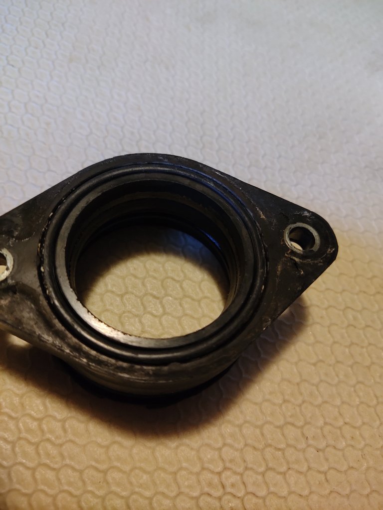

Habe den ansaugstuzen ausgebaut und kontrolliert.
Okay, der o Ring ist nicht mehr der Beste.
Aber egal, bei Falschluft müsste ja die Zündkerze weiß sein.

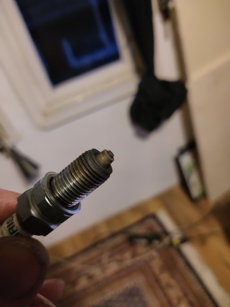

Ich habe euch ein paar Fotos davon gemacht.
Morgen probiere ich weiter.
Beiträge: 3690
Re: Dr 650 sp44 Leistung Verlust Fehlzündungen
Flansch sieht gut aus, Elektrode der Zündkerze ist leider nicht richtig erkennbar (die Farbe vom Gewinde spielt keine Rolle). Wirkt aber eher hell, was auf mager hindeuten würde. Kann aber auch täuschen, man erkennt es schlecht.

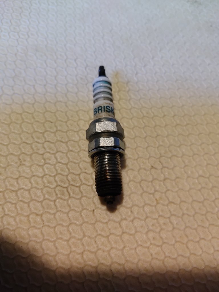

Ist eine brisk Zündkerze... nicht Schimpfen.

Und ja jetzt sehe ich auch, die ist gar nicht so schwarz wie gedacht
Beiträge: 3690
Auch wenn ich mich jetzt womöglich als Amateur oute:
Ich sehe eine Mittelelektode und einen Isolator. Was mir fehlt ist die Masseelektrode...
Entweder ist das was ganz spezielles, was ich nicht kenne, oder aber die ist im Arsch.

Das ist tatsächlich eine spezielle Zündkerze, die zündet über die gesamte Länge und rundum.
Das ist eine brisk
Sorry, jetzt kommt etwas Werbung
Zwei mit Hilfe eines Patentgeschützten Technologieverfahrens an der Isolatorspitze angebrachte Hilfselektroden gestatten gleichzeitigen Übersprung von zwei Gleitfunken und einem Luftgleitfunken auf einem Impuls der Zündung. Jeder der Funken kann auf einem beliebigen Punkt der Hilfselektrode (360°) überspringen.
Die Funkenlage ist tief in den Brennraum vorgeschoben und verbessert somit die Verbreitung der Flammenfront in der Anfangsphase des Verbrennungsprozesses. Die Anzahl der Funken sowie der ausreichende Abstand zwischen ihnen reduzieren die Möglichkeit einer unvollkommenen Verbrennung im Motorbrennraum und erhöhen die Verbrennungs- Geschwindigkeit und steigern die Motorleistung.

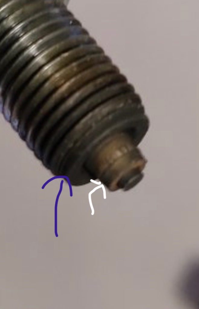

Die auf dem Link von Aynchel sieht trotzdem ein Stück weit anders aus...
Ist die Masse-Elektrode das wo der weiße Pfeil drauf zeigt, oder das wo der blaue Pfeil drauf zeigt?
Die Farbgebung sieht jedenfalls nicht schlecht aus.
