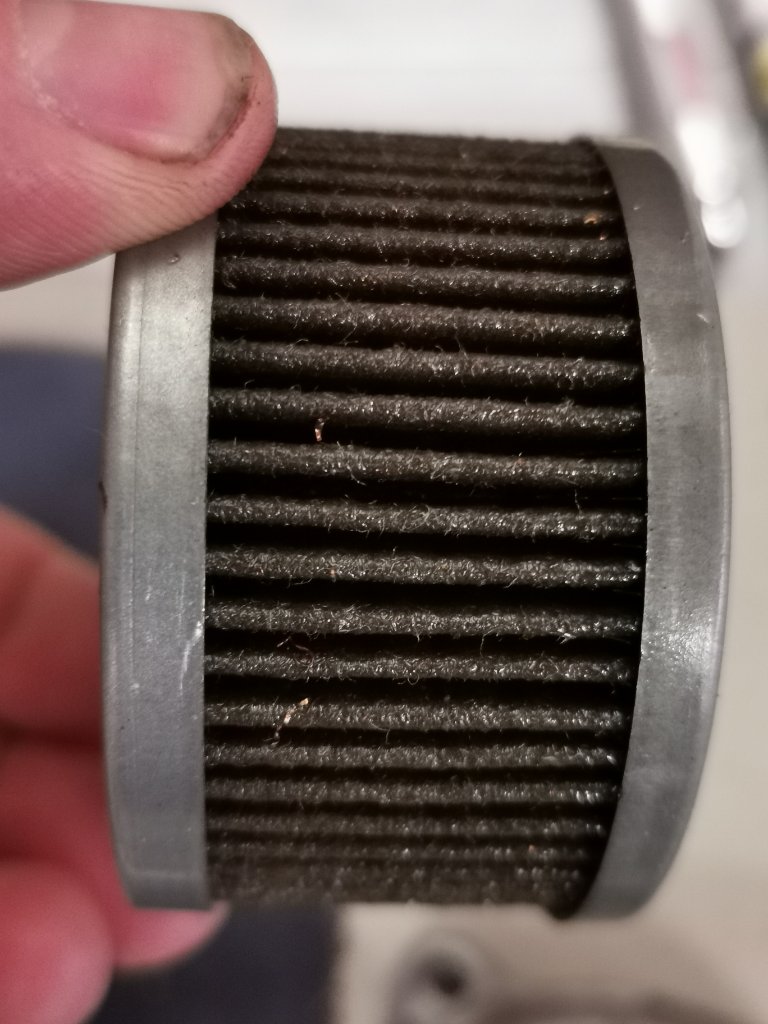

Zuerst Ölfilter: kommen mir Kupferspähne entgegen...

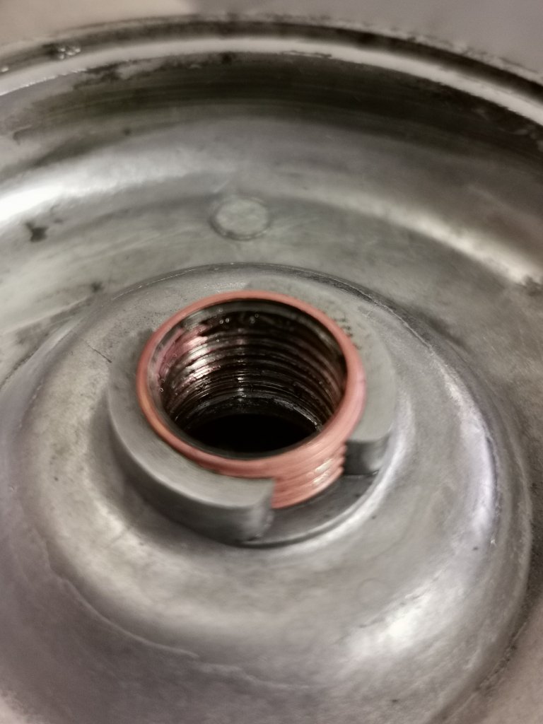

Dann ölablassschraube: ich mehr kupfer

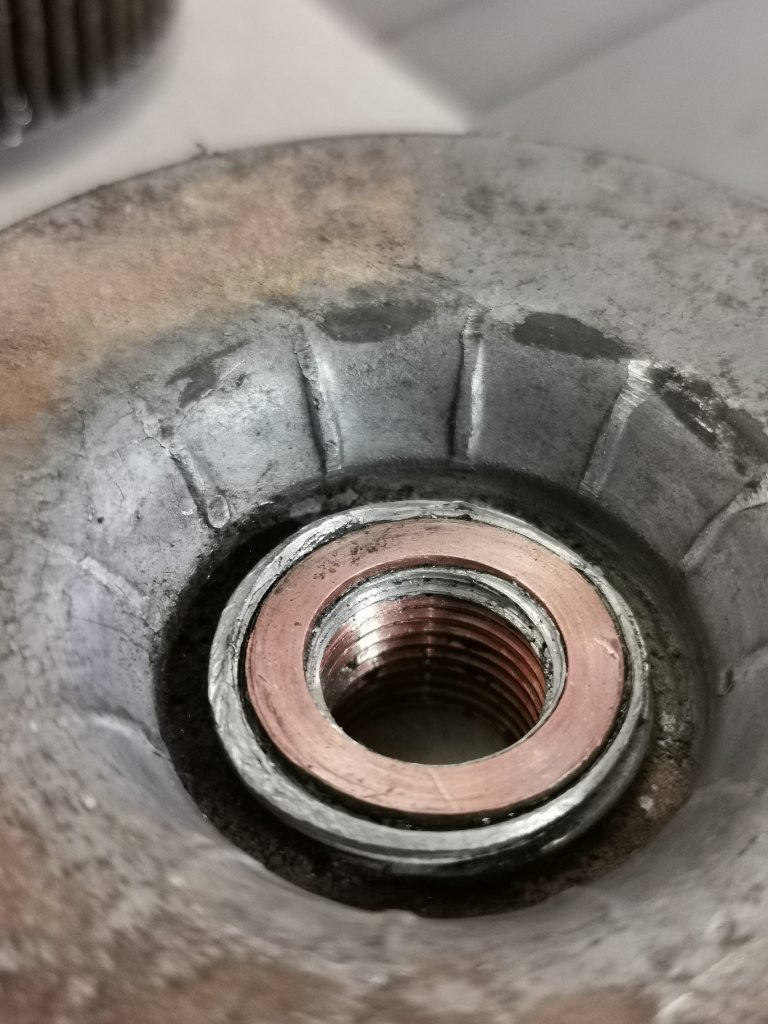

Dann das ganze alu teil wo die schraube drin sitzt: wie hoch ist aktuell der Kupferpreis? Evtl sind die spähne mehr wert als das Moped...
Spaß bei Seite (ich finde es inzwischen eher traurig), woher kommen die und was jetzt tun? Wieder den ganzen motor zerlegen? Können die vom Heli Einsatz in dem Alu Teil wo die Ablassschraube drin sitzt kommen? Spontan fällt mir sonst nur die KW ein, wo Kupfer Abrieb entstehen könnte...

Kupferspäne können eigentlich nur von Dichtringen kommen. Und die können nicht so einfach abhauen. Ist schon ein bisschen merkwürdig.
Müsste jemanden beim Zusammenbau in den Motor gefallen sein, kann ich mir aber nur schwer vorstellen.
Die Kurbelwelle ist im übrigen nicht aus Kupfer. Gewindeeinsätze sind auch nicht aus Kupfer.

es bringt ja auch nichts wenn Du einfach Mopeds aufkaufst. Wenn Du keine Probefahrt machen konntest, ist das einfach ein großes Risiko. Das bestimmt einige von uns irgend eine Saudumme Geschichte bezügliche Pech, Murks oder sonst was erzählen können, ist ja klar oder? :wink: Entweder hau die Dinger in den Schrott, oder stelle bitte mal Fotos ein von Deinen Horrorfunden :shock: Dann kann eventuell ne Aussage getroffen werden.

Es könnte natürlich auch Bronze sein. Fakt ist, die Menge ist meiner Meinung nach zu groß für dieses kleine Kupfergewinde...
Beiträge: 6035
Re: 6 jahre gestanden - Reaktivierung DR 650 Dakar
Farblich sieht das wirklich eher nach Bronze aus, wie der Peter vermutet hat.
Hat sich da u. U. ein Lagerkäfig verabschiedet :shock:. Alleine von der Menge her recht bedenklich.
Das das Gewinde aus Kupfer ist, danach sieht es aus, hätte ich nicht gedacht.

deFlachser hat geschrieben: 09 Mär 2021 17:49 Farblich sieht das wirklich eher nach Bronze aus, wie der Peter vermutet hat.
Ist es normal auch nicht, das ist ein Gewindeeinsatz. Sowas macht man rein, wenn das originale Gewinde tot ist...
Tja ich brauche dann mal 2 neue KW...
Beiträge: 1864
Das ist doch der Deckel vom Ölsumpf unten, oder? Da hat jemand das Gewinde vermurkst und diese Buchse eingesetzt. Passable Lösung eigentlich.
Das gelbe Zeugs sieht mir nicht nach Kupfer aus. Auf die Schnelle fällt mir eigentlich nur die Spannschiene der Ausgleicherkette ein. Die ist gelbverzinkt (oder Messing?), kann aber ohne Totalzerstörung nicht derartig bröseln. Womöglich hat ein Vorbesitzer mit Hartlot rumgepfuscht, kenne ich zumindest in dem Farbton. Oder noch eine Gewindebuchse zum Einnieten und die Lima hats irgendwie gefressen.

Blue-Daker hat geschrieben: 09 Mär 2021 17:53 Ist es normal auch nicht, das ist ein Gewindeeinsatz. Sowas macht man rein, wenn das originale Gewinde tot ist...
Iss klar, habe schon mehr als ein Gewinde repariert :wink:. Nur als Kupferbuchse kannte ich das noch nicht. Man lernt halt nie aus.
