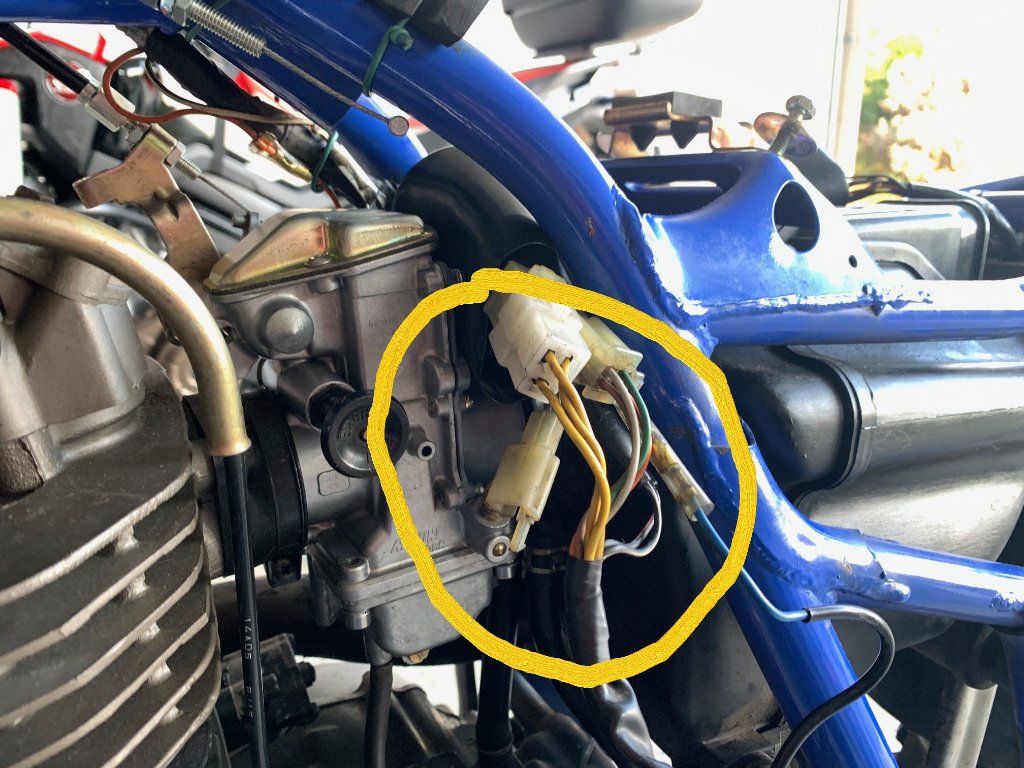

Weiters habe ich noch einen Stecker gefunden, der in der Luft hängt -> siehe Foto.
Können diese Infos helfen?
Habe ich ein Problem mit der Zündspule?
Vielen Dank wiedermal vorab für eure Infos!!

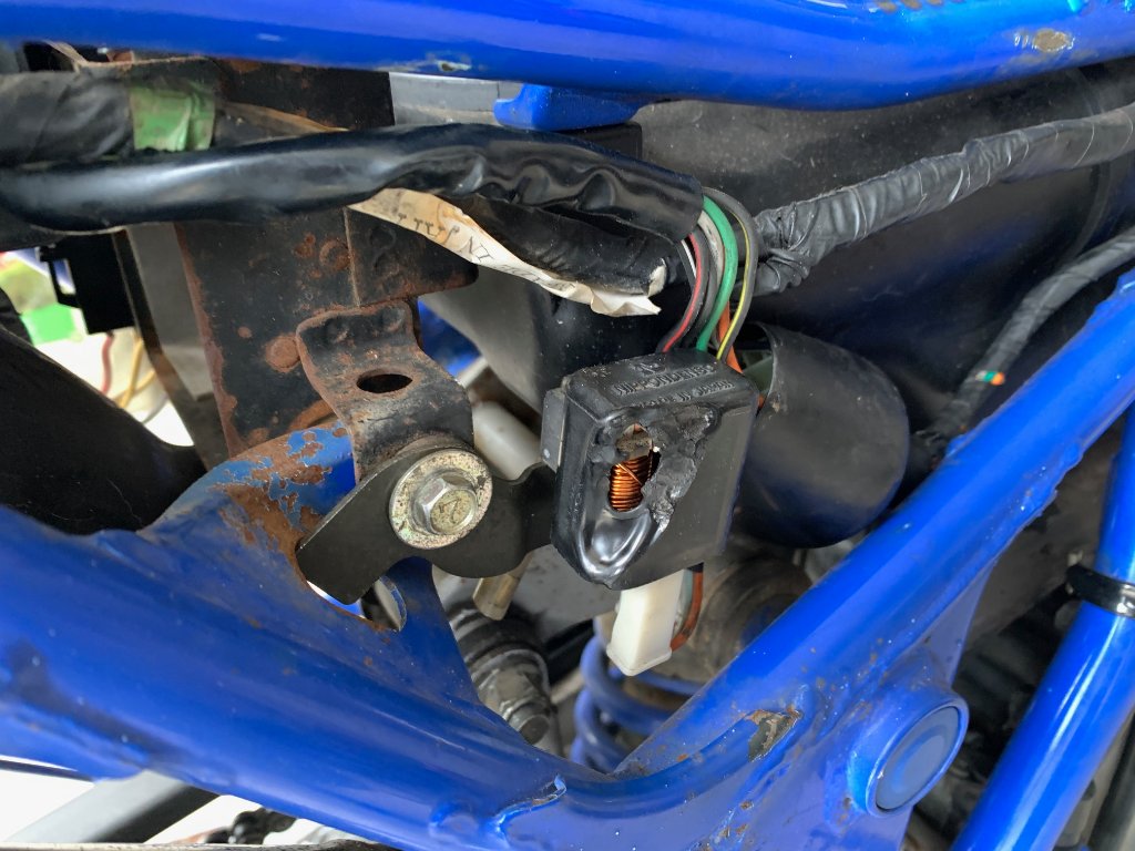

Ich hab auch ein Foto vom zuvor geschmorten Teil -> siehe Attachement.
Weiss jemand was das ist und kann das fürs Druchbrennen der 15A Sicherung verantwortlich sein?
Ich verlier schön langsam den Mut mit dem Ding :(
Sorry aber bin grad etwas durch den wind!
Volker

Das könnte das Blinkerrelais sein. Meines schaut kleiner aus. Aber mei. Kostet 10 EUR beim Wolfgang. Lastunabhängig dann.
Das kann dann auch die Ursache für die defekten Sicherungen sein. Hat mit der Zündung aber nichts zu tun.

Ja, das Verschmorte ist das Blinkrelais.
Sitzt bei der SP41 auch an der Stelle in den Halter.
Sollte also nichts mit deinem eigentlichen Problem zu tun haben.

Blinkrelais werd ich ersetzen und dann testen, ob die Sicherungen immer noch durchbrennen.
