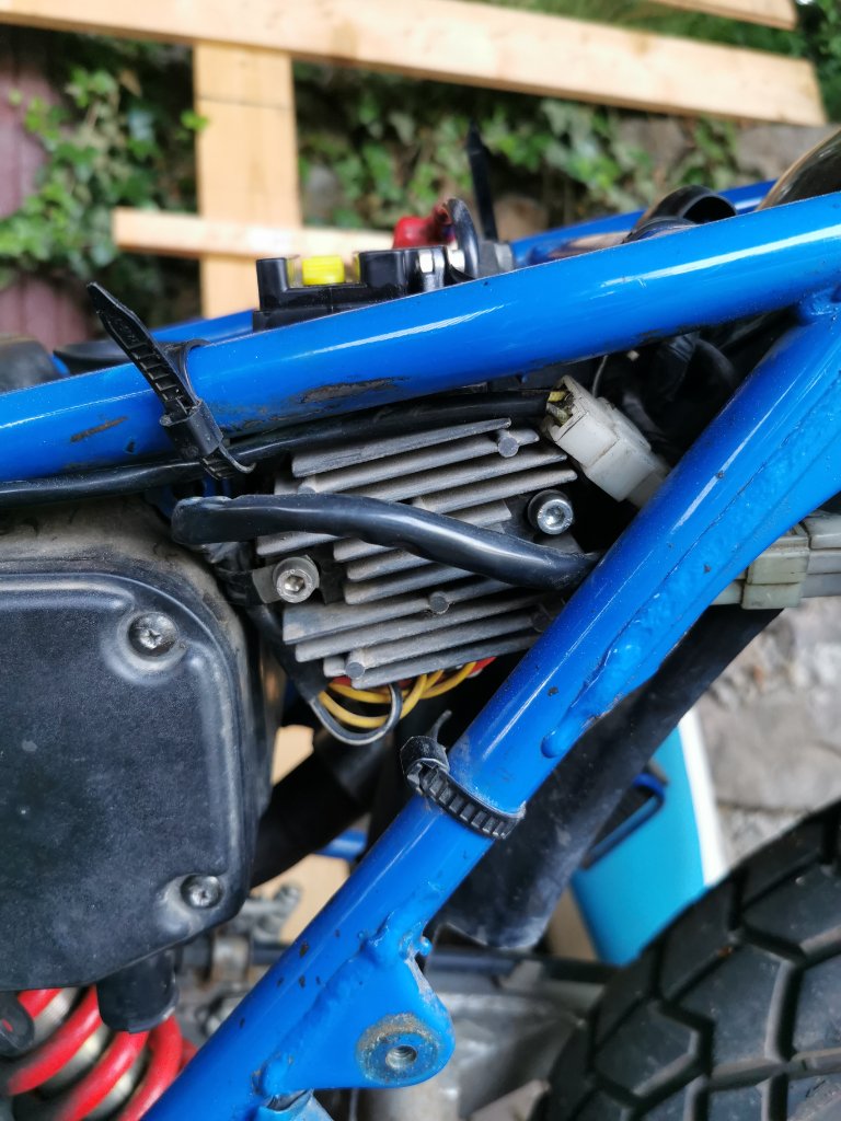

Zeig mal ein Foto des defekten Teils, ich tippe auf die CDI.

Re: Sp 41 Wechselrichter defekt
Das Teil hier. Nach dem ich es getauscht habe, lief sie wieder wie sie laufen soll.
- Beiträge: 5838
Das ist der Regler.
