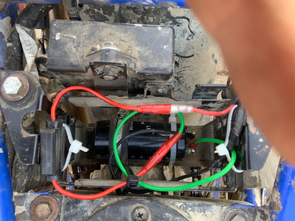

ich habe ne günstige drin, das reicht. Brauchst die beim Kicker eigentlich nur für die Beleuchtung wenn der Motor aus ist. Im Prinzip reicht auch ein dicker Elko.
Wichtig ist auf jeden Fall, das der Regler in Ordnung ist, sonst verkochts Dir jede Batterie.
Re: DR 650 R / SP41 Batterieempfehlung
Beispielselko, meiner und mein Foto, ist er nicht schön?

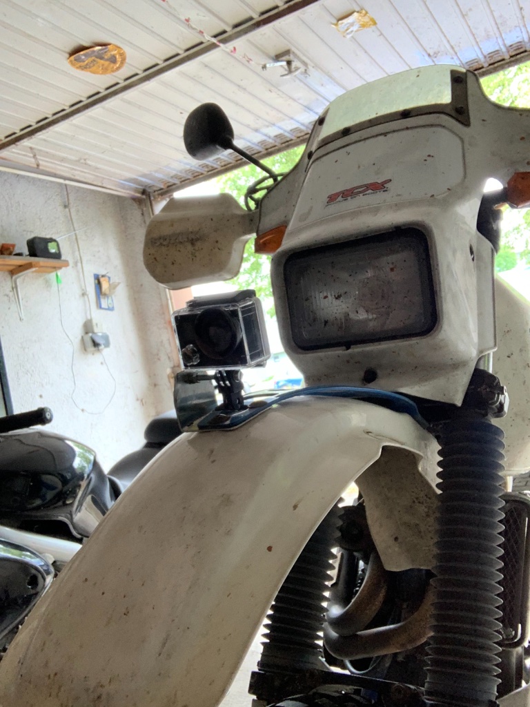

Dann kommst Du halt wann anders vorbei lieber Stefan. Putzen ist nicht meins! Dafür kann die DR nun sehen. Ob’s mir gefällt weiß ich allerdings noch nicht. Ich teste das demnächst auf der LGKS, so Corona und andere Umstände es denn zulassen. Vielleicht fällt das Auge auch alleine wieder ab.
… Die Halterung habe ich selbst hergestellt… kann man nicht kaufen…

Keine Ahnung welches Auge Du verbaut hast, aber die Platzierung ist, freundlich ausgedrückt, suboptimal. Warum? Unsere Eintöpfe vibrieren in bestimmten Drehzahlbereichen echt brutal. Also entweder, deine Kamera hat einen ultrageilen Bildstabilisator oder Du machst das Ding woanders dran. Woher ich das wohl weiß
Habe selbst eine Gopro Hero 3 black. Diese hatte ich sowohl auf auf der Lampenmaske sowie auch am Lenker montiert. Wackelarsch wäre geschmeichelt. Mein Aufnahmematerial genau das gleiche.
Die besten Aufnahmen, wackelfrei, habe ich mit Kamera am Körper gemacht.
Die Positionen waren Helm, Arm (zuviel Bewegung) Oberschenkel, Brustgurt und Schienbein.
Am Schienbein ist das Vorderrad immer gut im Bild. Und dann slow-motion. Einfach geil zu sehen, wie die Gabel arbeitet.
Probier das vorher am Besten alles aus. Die Enttäuschung beim Anschauen des Materials wäre u. U. groß. Hast ne schöne Tour hinter Dir und das Bildmaterial ist schlecht.
Nur so als Tipp aus meiner Erfahrung.
