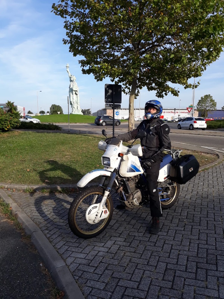

Franz in New York…. Nur für Euch Männer!
Könnte schon sein, dass die SE auch passt.
Re: Heckhöherlegung DR 650 SE
#68
Das sind ja andere Schuhe! :o
:mrgreen: :mrgreen: :mrgreen:
Danke für Dein Poserbild Franz!

franz muc hat geschrieben: 11 Jul 2021 21:21 Könnte schon sein, dass die SE auch passt.
Franz, das könnte nicht nur sein, das isso, 100 pro. Mein Großer, der ältere und kleinere von meinen Zwergen fährt die mit 1,75cm ohne Probleme. Der Kleine und größere, 182cm, die 45er. Aber ich sehe schon, Du willst mit deinem Stockmaß nich rausrücken :wink: .
Sind für dich Leute unter 1,90m zu klein? Dann gehöre ich wohl mit meiner zwergenhafter Gestallt von 1,89cm dazu :( .
