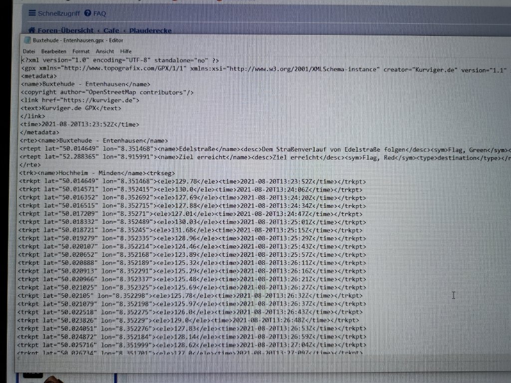

So, Namensänderung habe ich hinbekommen. Im Editor ist der Name der Route zweimal unter Metadaten enthalten. Das Ändern des ersten Eintrags nutzt nix, der zweite muss auch geändert werden. Oder reicht aauch nur der zweite? Müsste ich auch nochmal testen.
Und schöner Nebeneffekt. Mit geändertem Namen importiert er die Route auch nur einmal :D . Warum das so ist? Ich weiß es nicht.
Ursprünglich hieß es Hochheim-Minden, steht weiter unten noch einmal. Die beiden oberen Einträge habe ich geändert, Buxtehude-Entenhausen. Nur mal so zur Ansicht :wink: .

der Name steht einmal in den Metadaten. Die Beginnen mit <metadaten> und enden mit </metadaten>.
Das 2. Tag Name steht im <trk>. Warum das redundant ist, kann ich nicht sagen. Vermutlich lesen unterschiedliche Tools entweder das eine oder das andere.

Dennis hat geschrieben: 20 Aug 2021 18:19 Das 2. Tag Name steht im <trk>.
Stimmt, da hatte ich mich verguckt. Jedenfalls nutzt es nichts nur den Namen in den Metadaten zu ändern. Den neuen Namen hatte das Navi erst akzeptiert nachdem ich auch den im trk umbenannt hatte.
