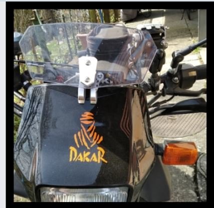

Aynchel hat geschrieben: 31 Jan 2022 19:21 stell doch mal ein Bild Deiner Mopete hier rein
hier ein Bild vom Spoiler.
DR 650 SE 1996
tschumadan
Beiträge: 165
Re: SP46 wird zur Soft Enduro bzw Fernreise Moped
#149
Beitrag von tschumadan »
Alf hat geschrieben: 01 Feb 2022 23:38
Den hatte ich auch mal montiert, ist mir beim ersten Sturz gebrochen :oops:
Beiträge: 1310
#150
so ein Aufsatz ist durchaus eine Option, denn es bringt erfahrungsgemäß erstaunlich viel
