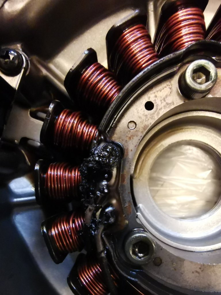

Habe mir aber gerade die ausgebaute nochmal angeschaut. Man sieht deutlich Schmorspuren und zwar an den Anschlüssen die zum Regler gehen.
Bilder folgen.

Hier noch ein Bild vom Limaanschluß zum Regler. Ziemlich verschmurgelt :( .
Bisserl zu lange frittiert ;).
Bleibt halt noch immer die Frage: In welchem Zusammenhang stehen hier die Ladespulen für den Regler mit der Erregerspule und dem Pickup für die Zündung. Und warum ist das so verkohlt?
Ach ja, von wegen zu wenig Spannung bei Drehzahl. Kann ich mir noch immer nicht vorstellen, denn ich musste sie auf der Fahrt zum Treffen mehrmals anschieben, da die Batterie den Starter nicht mehr in Gang bringen wollte. Es hatte sich herausgestellt, das die Batterie auf 20% runter war. Echt spaßig mit dem ganzen Gepäck :evil: . Aber das ist noch eine ganz andere Geschichte.
Demnächst in einem eigenen Fred :wink: .
