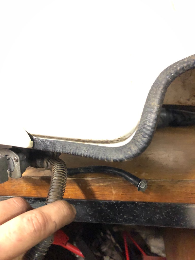

Moin Leute,
hab wieder eine kleine Frage: Wie auf den Fotos zu sehen ist, hat mein Tank zwei Ausgänge. Einen Spritschlauch und einen Unterdruckschlauch (so vermute ich). Vom Vorbesitzer habe ich das Moped wie auf dem Bild mit verschlossenen Unterdruckschlauch erhalten. So kann ich allerdings nur auf PRI beim Tankhahn fahren, weil natürlich kein Unterdruck entsteht. Ich kann dann auch nicht auf Reserve oder so fahren... Frage wäre wo der Unterdruckschlauch regulär anzuschließen ist? Ich habe auf den ersten Blick nichts gefunden...
Habe auch mal den Vergaser fotografiert.
DR650 SP45B
Besten Dank und Gruß Flo

Moin Flo,
da iss ja vor lauter Dreck nix zu erkennen
Ist auf dem Vergaser irgendwo eine Gummikappe zu finden oder auf dem Ansaugstutzen?
Dort könnte dann nämlich der Schlauch angeschlossen werden. Kann leider aus dem Hut nicht sagen wo genau das bei meiner SE bzw. der 45er ist. Die Dakar, die ich zur Zeit wieder nutzte und vorm Haus steht, hat das ja nicht.

Moin, ich glaube, dass der BST ja in den Maschinen gleich ist. Somit müsste der Unterdruck-Nippel auf dem Vergaser in Fahrrichtung vorne rechts vor der Membran sitzen. Nach oben gerichtet, beim Umbau auf einen Acerbis Tank wird dieser mit einer Blindkappe blockiert.
https://youtu.be/xQKSUYnn0DM?t=124
Ist zwar eine andere Maschine, aber vielleicht kannst du hier die Position des Nippels erkennen. Nur nicht wie im Video abklemmen, sondern mit dem Schlauch am Tank befestigen.
files_ext/anleitungen/VergaserEinstellen.pdf
ah habs gefunden, in dieser schönen Anleitung siehst du auf den Bildern den Anschluss

Mal angenommen, der Anschluss ist nicht da
Wie in der Anleitung auf Seite 5:
"Bei manchen Vergasern (z.B. 33er Gleichdruck Mikuni) ist dieser Anschluß blind. Dann
kann man auf den Schlauch zum Tank verzichten, muß aber den Anschluß am Tank
unbedingt Abdichten. Wird dies nicht gemacht, wird der Vergaser trotz vollem Tank nicht
mit Sprit versorgt."
Wie nutzt man dann die Reservefunktion vom Tank. weil ja dann nur Sprit bei der Stellung PRI fließt?

den Unterdruckanschluß mit einem 3mm Bohrer öffnenflo.rennt hat geschrieben: 26 Nov 2021 15:49 Mal angenommen, der Anschluss ist nicht da
Wie nutzt man dann die Reservefunktion vom Tank. weil ja dann nur Sprit bei der Stellung PRI fließt?![]()
sollte nun wirklich kein Problem sein
- Beiträge: 6032
Re: Unterdruckschlauch vom Tank anschließen
Gar nicht oder ohne Reserve. Also entweder aufbohren wie Aynchel schrieb oder einen anderen Benzinhahn einbauen.flo.rennt hat geschrieben: 26 Nov 2021 15:49 Wie nutzt man dann die Reservefunktion vom Tank. weil ja dann nur Sprit bei der Stellung PRI fließt?![]()
Ohne Reserve würde mich persönlich eher nervös machen. Das hatte ich nämlich schon. Wenn leer dann leer.
Ich würde zu ersterem tendieren, aufbohren.
Ich habe schon seit Jahren einen "normalen" Benzinhahn.
Ich vertraue diesen Unterdruckdingern nicht und es ist eine Fehlerquelle weniger.
Würde auch jedem raten, anstatt sich einen Überholsatz für den Unterdruckhahn zu holen direkt einen neuen normalen Benzinhahn zu kaufen.
Außerdem bin ich es schon immer so gewohnt gewesen an meinen Mopeds den Hahn vor der Fahrt zu öffnen und danach zu schließen.
Auf diese "autofunktion" kann ich gerne verzichten...

Bei mir ist der Anschluss auch anscheinend schonmal behandelt worden, da kann man auf jeden fall nichts mehr anschließen. Deswegen hab ich ihn auch gestern nicht erkennen können...
Ich werd mir auch einen neuen Hahn anschaffen.
Besten Dank euch!
