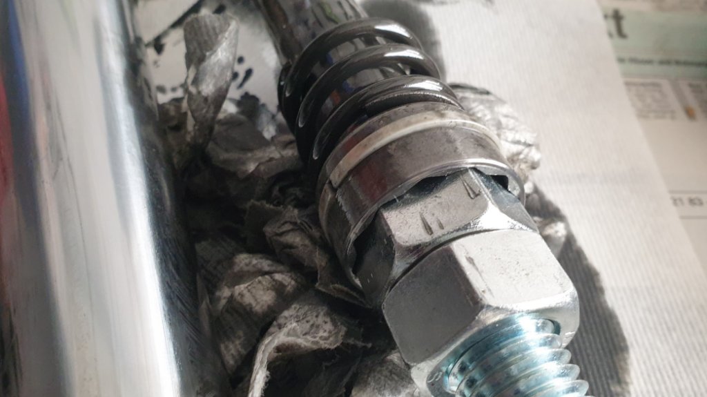

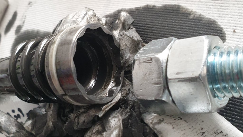

Hallo Stefan,
vielen Dank für eure Hilfe. Die Gabel ist zerlegt und wartet nur noch auf die neuen Teile. Ach ja, Öl muss ich noch holen, dann kann ich nach Martl`s toller Anleitung alles wieder zusammen bauen.
Allerdings werde ich mir für die nächste Gabel ein anderes Werkzeug bauen, bestehend aus 2 x Mutter M16 und einem Gewindestab M16.
Je eine Mutter an ein Ende und diese fixiert, Schweißen oder mit ausreichend Körnerschlägen versehen, dann kostet die ganze Suppe weniger als 10,00 € und man braucht nicht soviel Werkzeug.

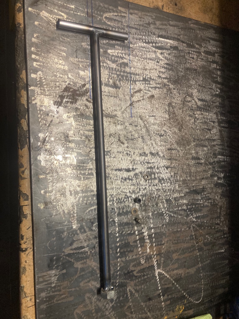

Ich hab’s geschweißt. Gewindestange in M16 war mir zu teuer…:

Hi Thomas,
auch ich habe verschiedene "Werkzeuge" für die Gabel
. Unter anderem die Gewindestange. Reicht auch, wenn Du die Muttern konterst. Ich kann doch nicht schweißen
. Von dem ersten gibt´s hier auch irgendwo ein Bild. Habe da mehrer Steckschlüssel "adaptiert"
. Weißt ja, in der Not frisst der Teufel Fliegen

Schön, wenn man die Möglichkeiten hatDR500 hat geschrieben: 09 Dez 2021 18:17 Ich hab’s geschweißt. Gewindestange in M16 war mir zu teuer…:

Bei meiner SP43B RSE von 93 war es ein
M18 mit SW27 und Gewindestange der passte.
Dank der Anleitung hier aus dem Forum.

Hallo Leute,
vielen Dank für Eure Hilfe, hab mir zuerst die Nuss und die Steckschlüssel gekauft um anschließend das Werkzeug zu bauen.
Die Gabel ist schon lange wieder zusammengebaut und funktioniert super.
