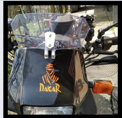

DR 650 SE 1996
Re: SP46 wird zur Soft Enduro bzw Fernreise Moped
welchen Spoiler haste denn genommen
stell doch mal ein Bild Deiner Mopete hier rein
wenn ich mir die Haltepunkte der SP41 Verkleidung betrachte könnten die passen
https://www.youtube.com/watch?v=ybXFZIYvp68
Den hatte ich auch mal montiert, ist mir beim ersten Sturz gebrochen
so ein Aufsatz ist durchaus eine Option, denn es bringt erfahrungsgemäß erstaunlich viel
