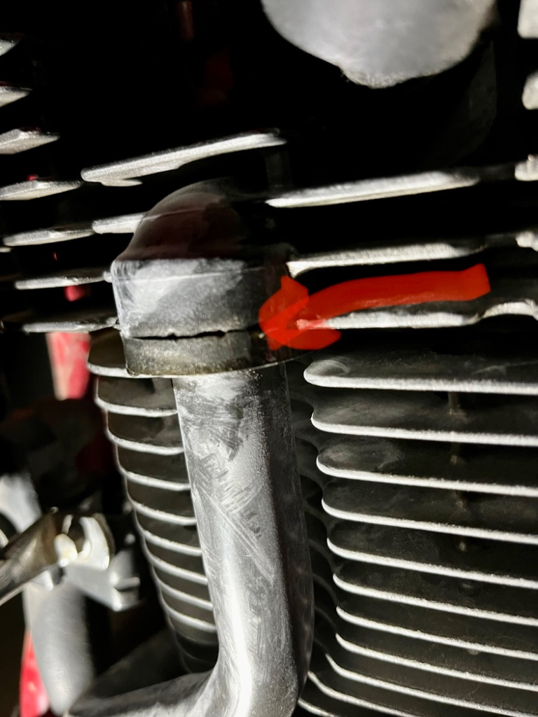

so - dann mal noch ein kleines Feedback. Das Rätselraten geht weiter. Vorgestern Abend bei so 5 Grad Außentemperatur alles mit Talcum versehen und Probefahrt. Ölfilm war wieder da, ließ sich aber nicht lokalisieren. Also alles wieder sauber gemacht, Talcum nochmal drauf - wieder Probefahrt, alles trocken. Heute früh dann - mal etwas mehr am Gashahn gedreht...Ölflilm wieder da.
Ausschließen kann ich mittlerweile das Ölrohr selber. Vielmehr sieht es so aus, als wenn das Öl aus der Naht von dem Stutzen kommt, wo das Ölrohr eingesteckt ist.
Ich habe mal noch ein Bild angehangen, vieleicht hat da jemand noch eine Idee?
