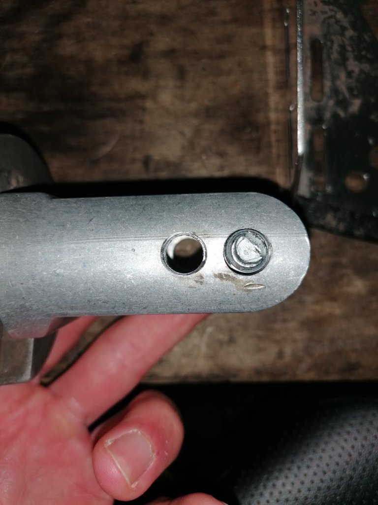

Hallo Zusammen,
Ich habe heute mein Federbein nach einem Service in die SE einbauen wollen. Leider musste ich feststellen, dass das Gewinde in einem ziemlich schlechten Zustand ist und schon bei kleinen Anzugsmomenten durchrutscht.
Hatte jemand schonmal das Problem?

Wenns ein M10 Gewinde war, dann ist es wohl deshalb vernudelt, weil in Japan das M10 Standardgewinde eine Steigung von 1,25mm hat, aber in Europa 1,5mm die Regelsteigung ist, und jemand mal eine falsche Schraube/Mutter verwendet hat.
Das was der dodderer schreibt ist leider ein Denkfehler. Ist das Muttergewinde ausgerissen, hilft nur ein größerer Durchmesser, aber keine andere Steigung...
Es gibt verschiedene Gewindereparaturmethoden. Zeig doch mal ein Foto vom defekten Teil.

Es geht um das rechte Gewinde

Es ist eine M10 Schraube aber kein Regelgewinde. Wie Hans sagt gehe ich von einer 1,25er Steigung aus.
An eine Gewindereparatur habe ich natürlich auch schon gedacht. Wir nutzen bei uns auf der Arbeit Kerbkonusse, da ich eine stabile Gewindebuchse habe.
Für ein Buchse mit M10er Innengewinde muss ich die Bohrung auf 13,5mm vergrößern und die Buchse anschließend in das Material schneiden. Bei Alu geht das ohne Probleme. Die Buchse selbst hat einen Außendurchmesser von 14mm.
Ich habe auch schon in ein Alustück mit der gleichen Stärke wie an der Federbein Aufnahme zwei Kerbkonusse probehalber eingeschnitten. Die sitzen bombenfest. Ich mache mir aber Sorgen, dass die Wandung zur oberen Bohrung evtl zu klein wird und der Konus die Wand beim Schneidvorgang einreist. Das Alu von vor 20 Jahren hat wahrscheinlich nicht die Festigkeit wie das heutige Alu.

Eine längere Schraube durchschieben und von hinten mit einer Mutter sichern, würde vom Platz her problemlos funktionieren und wäre wohl die Lösung mit dem gringsten Risiko, weil am Federbein selbst nichts verändert werden muss. So hatte ich das Federbein in der Werkstatt auch schon probehalber ins Motorrad eingebaut. Allerdings ist das Federbein dadurch über eine Mutter von hinten befestigt und nicht mehr über die eigentliche Klemmung an der Federbeinaufnahme selbst. Ich weiß nicht in wie weit hierdurch die Performance beeinflusst wird.
Wenn ich ein neues M10er Gewinde schaffe, hätte ich den ursprünglichen Zustand der Befestigung wieder hergestellt, was mir am liebsten wäre.

und eine M10x1,25 er TimeSert setzen lassen
dann haste was genaues

Time Insert hatte ich auch schon in der Hand allerdings nur einen Satz für M10 Regelgewinde.
Das Problem ist
Ich muss die Buchse von innen ansetzen, da komme ich mit dem Sitzfräser nicht gescheit hin. Die Buchse muss mit der Oberfläche bündig abschließen da ich sonst nicht über die Umlenkung komme.
Außerdem sind die time insert Buchsen konisch und schneiden sich mit Hilfe des Eindrehwerzeuges auf den letzten Gewindegängen in das Werkstück. Da die Time Insert Buchse aber länger ist als die Federbein aufnahme würden diese Gewindegänge überstehen. Ich weiß nicht ob das funktioniert. Deshalb bin ich beim Kerbkonus gelandet.

Suzuki hat doch schon voraussichtlich ein Ersatzgewinde links daneben angebracht. Kannst Du das nicht nehmen? :D

Hasi hat geschrieben: 07 Mär 2022 15:34 Suzuki hat doch schon voraussichtlich ein Ersatzgewinde links daneben angebracht. Kannst Du das nicht nehmen? :D
Ja ich nehme an, dass man sein Bike mit der oberen Bohrung tieferlegen kann. Das kommt für mich aber eher nicht in Frage🙈

DAS Problem hatte vor gar nicht all zu langer Zeit schon ein Fragesteller der das dann mit einer Kontermutter von außen gelöst hatte. Wenn Du Bedenken wegen zu geringer Materialstärke beim Verwenden eines Gewindeeinsatz zum Nebenloch hast, könnte als letzte Möglichkeit ein Original Ersatzfederbein sein, die werden öfters günstig angeboten!
Eventuell auch über ein Forenmitglied? Das kann auch ein total vernudeltes Teil sein, das untere Aluteil ist mit hochfester Gewindesichrung und normalem Rechtsgewinde angeschraubt.
Anzugsdrehmoment der Schraube ins ( Alu- ) Material NUR 30-35Nm und nicht wie im ORIGINAL WERKSTATT HANDBUCH angegeben mit ca. 50Nm!!!!
