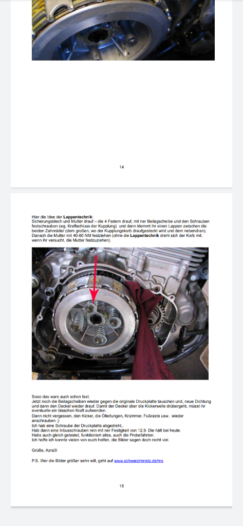

Anbei die entscheidende Stelle. Quasi das Werkzeug...
... nicht mein Bild... aber aus dem Forum hier 😏
Damit erhält die Kupplung Kraftschluss und dreht nicht mehr mit. Besser als jeder Kupplungskorbhalter.Kosten 20 Ct für 4 Beilagscheiben.
martin58
Beiträge: 254
Re: Kupplung rutscht im warmen Zustand
#36
Beitrag von martin58 »
Danke für den Hinweis.
Ob das nun "besser als jeder Kupplungskorbhalter" ist, sei dahingestellt. Ich habe mit dem Kupplungskorbhalter sehr gute Erfahrungen gemacht. Ich bin aber auch ein Werkzeugjunkie ..

Negativ.....trotz Unterlegscheiben hatte die Kupplung nicht genug Kraftschluss und rutschte bei meiner langen Knarre durch. Die Schraube war dermassen angeknallt. Dann kam das Abrutschen und zweimal "Knack"....
Hab nen Korbhalter jetzt hier liegen und warte immer noch auf die neue Druckplatte von CSMNL.

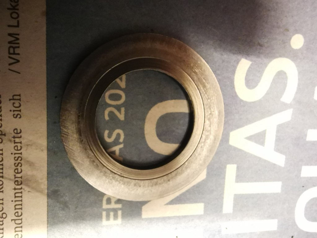

ich häng mich mal hier dran. Bin gerade am Kupplungstausch der SP45, weil die Kupplung im 5.ten Gang rutscht, auch bei warmen Motor. Hatte mit Dirk beim Treffen schon drüber gesprochen. Motoröl fahre ich das halbsynthetische von Polo. Entspricht der Jaso-Norm. Fahre das in allen Mopeds und bin der Meinung, das die rutschende Kupplung hiermit nix zu tun hat.
Nun kommen einige Fragen auf. Das Thema mit der ersten Lamelle und Stahlscheibe, die mit Draht gesichert sind, hat Thomas ja schon weiter oben angesprochen. Woher die Information mit der "Komfortkupplung" kommt würde mich trotzdem interessieren.
Fakt ist jedoch, der Sicherungsdraht ist nicht notwendig für die Funktion. Das hatte der Ersteller der Anleitung (Azra) auch geschrieben.
Nun zur Demontage. Beim Abschrauben des Krümmers habe ich die Mutter samt Bolzen rausgedreht. Die eine Deckelschraube, die unter dem Schauglas, ließ sich schwer rausdrehen (nicht zu verwechseln mit schwer aufdrehen). Ist wohl das Gewinde vermurkst. Das werde ich erst mal nachschneiden, sollte funktionieren. Die Zentralmutter konnte ich, genau wie Azra, nach umbiegen des Blechs von Hand abdrehen.
Nachdem ich alles in der Hand hatte, dachte ich, misst mal die Beläge. Und was soll ich sagen, sind alle laut WHB-Maße i.O.. Habe mehrfach gemessen, da ich es nicht glauben konnte. Auch die Federn sind mehr als gut, auch gemessen. Was nicht gut aussieht, sind die Anlaufscheiben. Bisserl gematscht, um das mal salopp auszudrücken.
Habe natürlich auch die neuen Scheiben gemessen. Annähernd gleiche Maße, wie die alten Beläge. Und die "verstärkten" Federn sind sogar etwas kürzer als die alten, komisch.
Hatte gehofft, das die Beläge runter geritten sind. Hier läge es dann auf der Hand, das die Kupplung rutscht, aber denkste.
Und nun die alles entscheidenden Fragen.
Können hier einzig und allein die Anlaufscheiben die Ursache sein, mal abgesehen von der losen Zentralmutter?
Macht es Sinn, Beilagscheiben unter die Federn zu legen, um dies vorzuspannen?
Sollte ich das Sicherungsblech rundum einsägen, um es gescheit umbördeln zu können? Frage mich, wer auf so ne Idee kommt, dafür quasi ne größere Karoscheibe zu nehmen.
Habt ihr beim Tausch überhaupt den alten Kram vermessen, oder einfach alles getauscht und alles hat wieder gefunzt? Bin mir unsicher, ob es durch den Tausch weg ist, das Rutschen.
War die Federscheibe falsch rum eingebaut? Die schnabelt mit dem äusseren Rand nach oben.
Möchte den Wedi mittauschen. Wie bekomme ich den am besten raus und den neuen sauber rein?
So, das wars erst mal. Noch ist alles offen, im wahrsten Sinne des Wortes. Hoffe wie immer auf nützliche Ratschläge.

Anlaufscheibe
Anlaufscheibe
