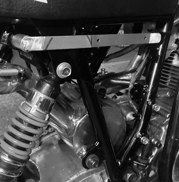

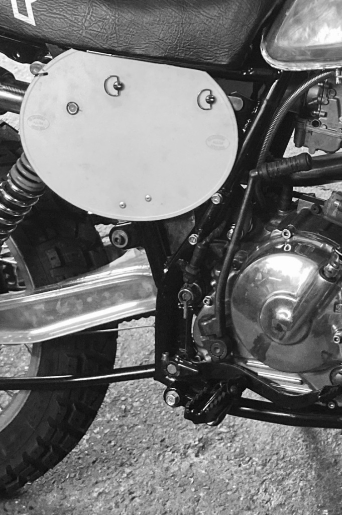

Der Vollständigkeit halber:
Die Fußrastenhalter hatte ich noch umgeschweißt, sodass die Fußrasten der DR650 passen (hatte ich noch liegen). Klingt unkompliziert, aber es war schon etwas gemehre die so auszurichten, dass beide auf der selben Achse sind…
Dann hatte ich noch einen Halter gebaut, an dem die Startnummerntafel mit Schnellverschlüssen befestigt wird.

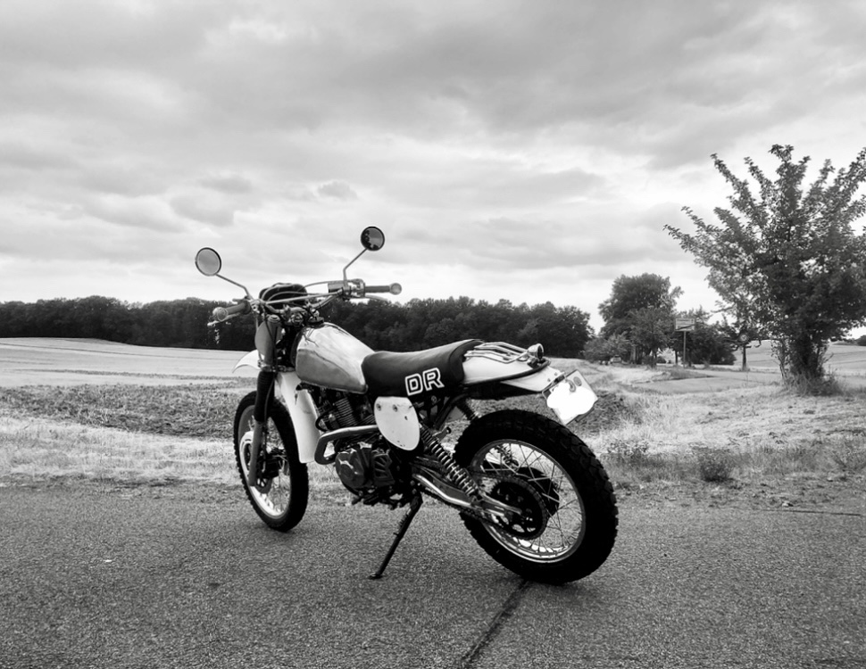

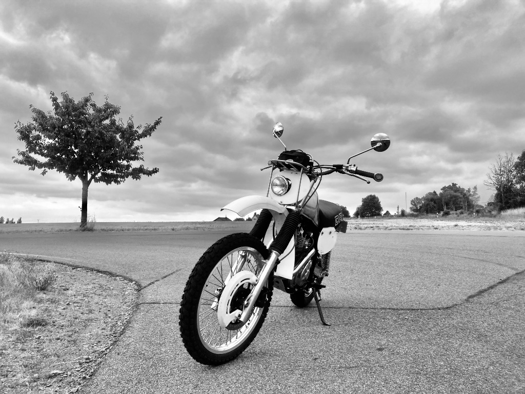

Lange nichts mehr gepostet.
Nach ca. 6 Monaten Bauzeit und nochmal ein paar Wochen des Wärme bedingten rumdamperns ist die Abnahme jetzt durch. Alles eingetragen (Motor, Auspuff, Luftfilter, etc…). Diesmal auf Anhieb. Nach Gespräch mit der Zulassungsstelle war ich mangels Papieren beim Notar (irgendwas knapp über 60Euro, ca. 15min) und kann die Suzuki demnächst zulassen. Also auch bei nicht vorhandenen Papieren kein Beinbruch (obwohl man sehr oft das Gegenteil ließt).
Bilder in Farbe folgen…
Hat Spaß gemacht, finanziell war es verhältnismäßig günstig. Mal sehen ob ich gen Herbst wieder Lust aufs Schrauben bekomme, oder ob ich irgendwas anderes ausprobiere…brauche und will eigentlich kein weiteres Motorrad :?
Schönes Wochenende euch allen!

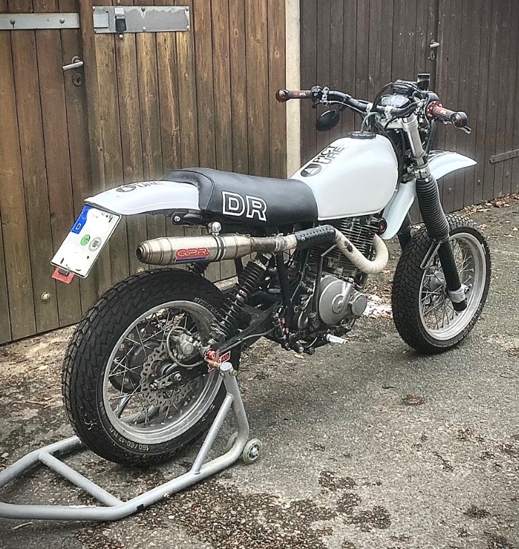

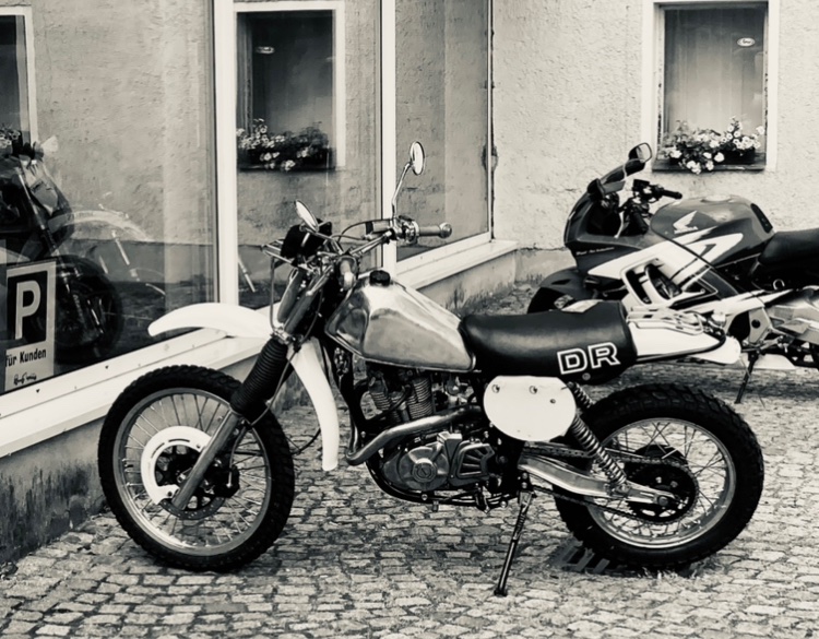

An meiner anderen, eher weniger zeitgenössischen DR500, hab ich diverse Details überarbeitet. Ich pack das einfach mal in den bestehenden Thread:
Ein paar Details werd ich von Zeit zu Zeit noch angehen, im großen und ganzen bin ich zufrieden.
