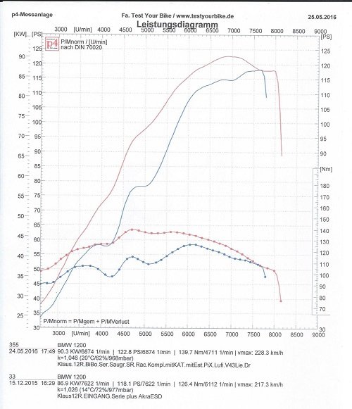

eigentlich uninteresannt was ich wie mache , hier ging es mir um den Flachschieber, Ja ich habe eine KL650 schon mal auf den 40 er umgebaut, aber da war der Originale wiklich nicht für mich einstellbar.
aber bitte hier meine Alte Schwarze von 1170 auf 1217 ccm
Ist aber zugunsten mehr Leistung mit einer anderen Nocke 130 PS geworden, dafür nur 137 NM.
Die "Delle" ab 7200 bis 8000 hat mich sehr gestört
Immer Eingang und Ausgang auf der gleichen Rolle, gleiche Übersetzung und Reifen. Lediglich die Temperatur und Luftdruck können anders sein, werden aber kompensiert gerechnet. Der P4 ist von einem Ex Rennfahrer den ich zum Stundensatz mitnutzen kann.

teileklaus hat geschrieben: 21 Apr 2022 16:24 eigentlich uninteresannt was ich wie mache , hier ging es mir um den Flachschieber
Da dir der Flachschieber ausführlich erklärt wurde, hätte man im Gegenzug schon mal anreißen können, wie du das Kennfeld letztlich bearbeitet hast. On-Topic ist ja eigentlich alles gesagt, da ist offtopic m.m.n vertretbar. Ansonsten schönes Ergebnis. Wusste gar nicht, dass es testyourbike noch gibt. Die haben sich früher durch Präsenz bei Veranstaltungen für jedermann bekannt gemacht…
