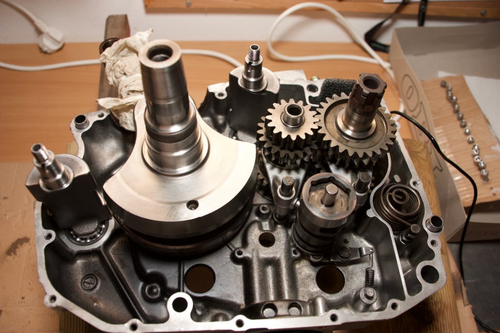

Beiträge: 2407
Re: Umbau auf zusätzlichen Kickstarter
ich habe leider nicht viele Fotos gemacht damals... :roll:
Hier sieht man von innen die Welle und die "Rückholfeder" des Kickers.
Was Du alles brauchst, hat Dirk ja schon beschrieben. Die Teile habe ich mir bei eBay Kleinanzeigen zusammengekauft (lange beobachtet...)
Den Einbau habe ich mir aufgrund Explosionszeichnungen und dem Werkstatthandbuch angeschaut. Wie die Teile aussehen und was man so braucht kann man sich gut bei z.B. cmsnl.com anschauen in den Zeichnungen.
Viel Erfolg beim Basteln! Mach doch dabei gute Fotos und lad sie im Forum hoch! Es schauen immer gerne viele beim Schrauben zu und es ist gleich eine Doku...
