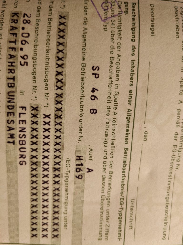

DROldie hat geschrieben: 20 Feb 2021 13:06 Spaßeshalber mal die Frage:
Laut Gutachten 1995 von nem TÜV Onkel in Darmstadt unterzeichnet.... gab es die 46er nicht erst ab 96? Weil diese ja auch aufgeführt ist. Haben die Damen und Herren Prüfingenieure einfach aufgrund vorhandener Daten unterschrieben??? :roll: :roll: :roll:
Würde mich echt interessieren :mrgreen:
Habe mal in meinen alten Schein geschaut, standen wohl schon 95 in Deutschland rum.
Mfg Moritz
Re: TÜV verweigert wg. 130er Reifen
#153
Moritz650SE hat geschrieben: 21 Feb 2021 23:06 Habe mal in meinen alten Schein geschaut, standen wohl schon 95 in Deutschland rum.
das 95er Datum, welches da im Brief steht ist der Zeitpunkt, an dem für den Hersteller in Deutschland/EU die Betriebserlaubnis erteilt wurde, damit es überhaut in Umlauf gehen kann, bzw verkauft und zugelassen werden darf.
Das ganze wird immer eine ganze Zeit vorher beantragt, damit beim geplanten Verkaufsstart auch ja alles geregelt ist.
Die "Zubehörmenschen" beantragen ja auch schon weit vorher ABE's und Gutachten bei den zuständigen Stellen für ihre Produktion, wäre ja übel wenn es von Anfang an keine Zubehörteile geben würde.
Das Datum hat noch gar nichts mit dem Verkauf zu tun, das ist eine reine Formalie.
Bei manchen Kraftfahrzeugen ist die Genehmigung ja schon ein Jahr vorher gelaufen, da wissen die meisten noch gar nicht wie der Wagen zum Verkaufsstart wirklich aussieht... :wink:
