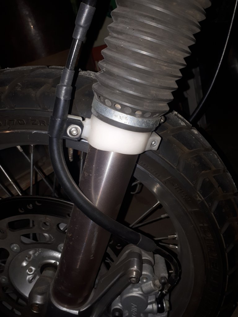

Re: Befestigungspunkt vordere Bremsleitung SP44
Sieht bei mir so aus :

kikiplus73
- Beiträge: 56
- Registriert: 06 Jun 2021 15:04
Danke für die Fotos, seht nett von euch. Ich meine aber die obere Gabel Brücke am rechten Gabelholm....

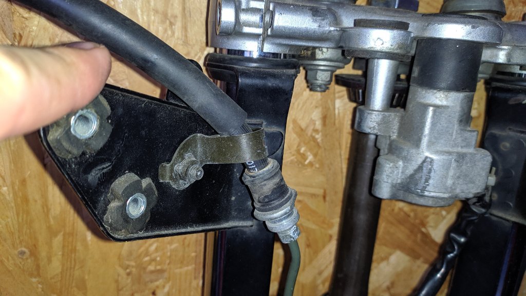

So sieht es oben aus , am Linken Gabelholm hoch dann durch den Gleitring umd nach rechts zur Bremspumpe !

- Grumpyoldgerman
- Beiträge: 700
- Wohnort: Forst
Du irrst dich, bei den wahlweise älteren/besseren DRs ist die Bremsleitung vorn dreiteilig ausgeführt. Von der Bremszange bis zur unteren Gabelbrücke ists Schlauch, von der unteren zur oberen Gabelbrücke ists ein Stück Rohr, von der oberen Gabelbrücke bis zur Pumpe ists wieder Schlauch. In der Teileliste die Stücken #3, #4 und #5.BZ650 hat geschrieben: 25 Jul 2022 19:33 Also ich kann mich Irren ,aber ich kenne kein Motorrad wo in Fahrtrichtung rechts oben der Bremsschlauch befestigt wird außer an der Bremspumpe ! Da man ja ein gewisses Spiel beim Einfedern brauch.
Durch die starre Befestigung an den Gabelbrücken wird der Längenausgleich für den Federweg ausschließlich vom Schlauchstück #5 übernommen.
Gemäß der Teileliste wird der Schlauch oben von einer seitlich angeschraubten Klammer/Schelle (#7) gehalten. Das ist die von Jerrys Foto, der gerade etwas schneller war.

kikiplus73
- Beiträge: 56
@grumpyoldgerman......
Leute, das meinte ich, vielen Dank an Alle
