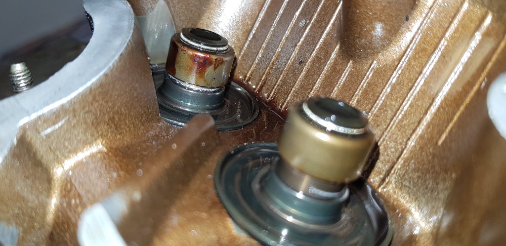

Die Feder hat sich wohl durch die Erschütterungen mit der Nuss doch entschieden sich spannen zu lassen und das Ventil habe ich durch leichte Schläge auch herausbekommen 😃 Was möchte uns dieses Foto sagen ???Bild

Re: DR 600 Ventil sitzt fest/ Feder lässt sich nicht spannen
Die Ventilschaftführung ist locker bzw. in den Brennraum gerutscht!
Beiträge: 1989
Ja blöd, war aber zu erwarten. Praktisch: dann kannst Du sie ja nach oben rausziehen.
Such Dir eine Motorinstandsetzerei die sowas richten will. Der zugehörige Ventilsitzring ist mit ziemlicher Sicherheit auch locker.
