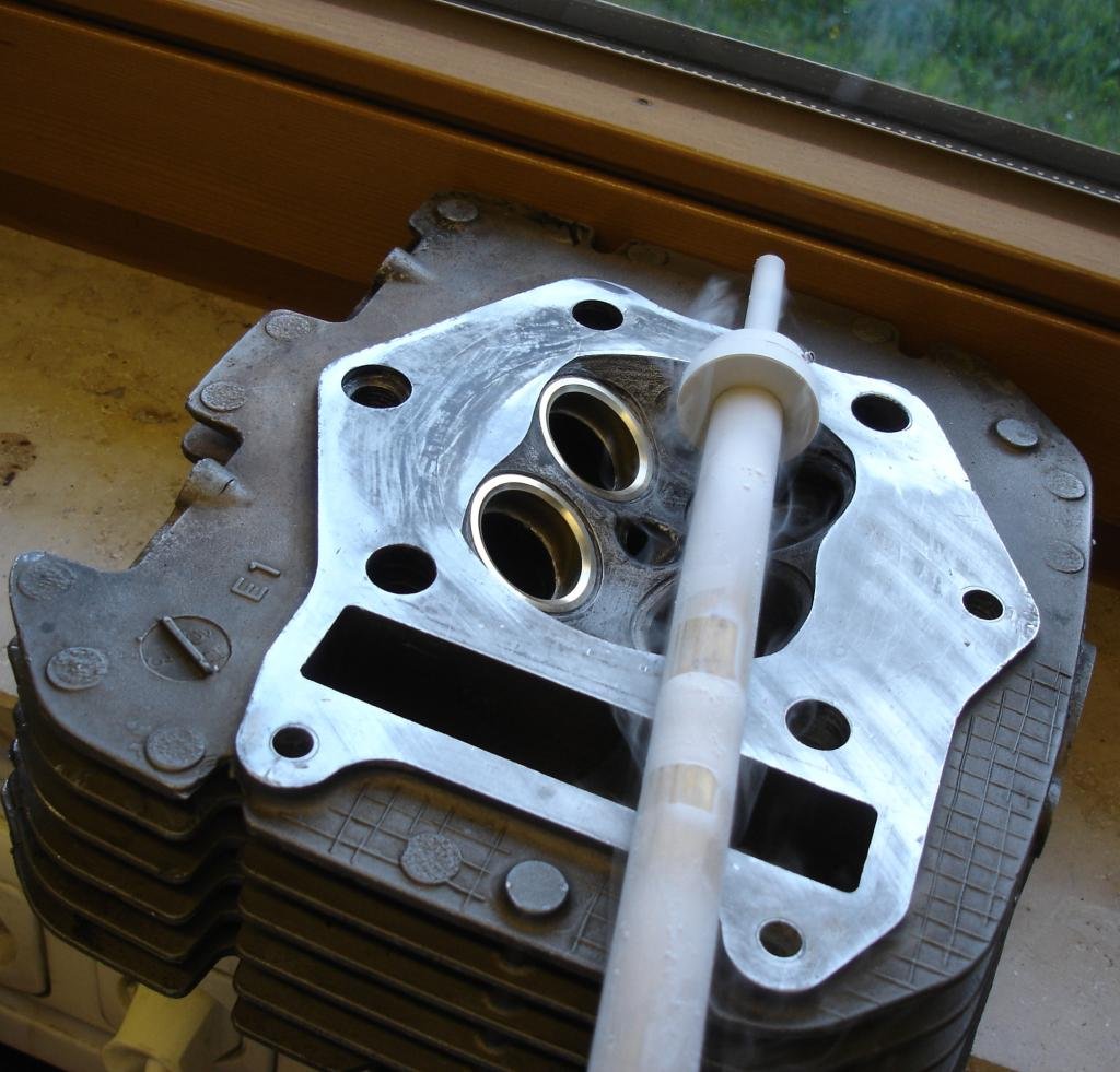

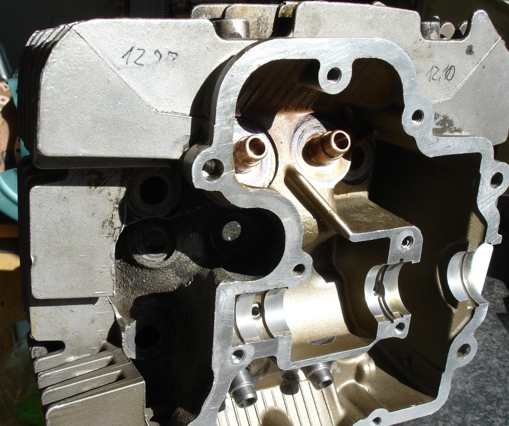

Naja, das nächste Experiment ist jetzt fast fertig, und ich werd ihn vielleicht heuer noch montieren. Diesmal in eine Eigene, nämlich die "Familien"-DR, und nicht in ein Fremdmoped.
Sitzringe aus Alubronze, frisch eingeschrumpft, das Einsetzwerkzeug dampft noch.
Auslassführungen aus irgendwas hoch Kupferhaltigem, ein Führungswerkstoff den Daimler Benz verwendet, Einlassführungen aus Grauguss, umgearbeitet aus neuen Peugeot-Führungen.
Der Kopf muss "nur" noch geplant, und die Sitze geschnitten werden, dann noch ein bisserl die Luftführung durch die Rippen verbessern...
