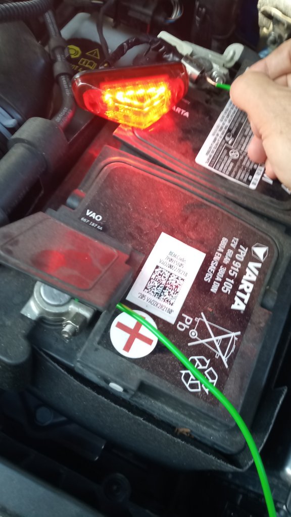

LED-Umbau!
Was doch mit etwas Silikon und einem Lötkolben so alles geht! Das ganze ist derart gestaltet, dass auch eine Glühbirne eingesetzt werden kann, falls die LED mal Probleme macht.

Das rote Glas kommt da natürlich wieder drauf!

Hilf mir mal auf die Sprünge. Wo ist da jetzt der Vorteil ggü. ner LED Birne mit passender Fassung? Der Basteltrieb?
Die "einfache Variante" hab ich seit ewig drin. Beides gleich (il)legal und dem Kesselprüfverein egal ...

Nur zur Rettung meiner Ehre, ich habe das nicht eingebaut! Ich lasse alles so original wie möglich, um etwas reparieren zu können, wenn was nicht mehr geht.
Das habe ich heute entdeckt! Ich fahre damit seit etwa 12 Jahren rum, ohne das zu wissen. Hat Pyrenäen, Ligurien, Albanien... alles überlebt. Brennt bis heute bestens.
War vollkommen überrascht.
Vielleicht erkennt ja jemand seit Werk aus längst vergangenen Tagen!

Genau so ist es. Das ganze ist gut gemacht. Ich lasse das so. Wenn ich mich als genialer Erfinder ausgegeben hätte, hatte ich dazu keine einzige Frage beantworten können, musste daher mit der Wahrheit raus rücken.

Ist das LED-Rücklicht geschraubt oder mit Silikon reingepappt? Wenn zweites zutrifft ist bestimmt der Spiegel hinüber wenn man es mal lösen will /muss.
Re: LED Umbau Rücklicht DR 650 und DR 600
Mit Silikon reingeklebt.

Wie wirkt das Licht, wenn die Rotlichthaube montiert ist ?
Heller oder dunkler als die Zweifadenlampe ?
Wie ist die Ausleuchtung bzw der Lichtauswurf ?

Leider ist der Umbau kaputt. Er hat das Piemont nicht überlebt.
Es leuchtet nur noch das Bremslicht. Das Fahrlicht hat den Geist aufgegeben. Ich würde sagen, zwischen Glühbirne und dem LED Teil war kein besonderer Unterschied. Besonders hell war beides nicht. Bei der DR 600 muss man am Tag schon genau hinsehen,ob da was brennt.
Etwa 10 Jahre hat's gehalten. Immerhin.
