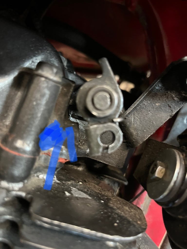

neue Feder bestellt, bin aber am verzweifeln. Kriege die Dekowelle einfach nicht so rein, das die Feder einen Widerstand aufbaut. Die lange Nase der Feder müßte doch auf dem Sockel siehe Bild sitzen-oder sehe ich das falsch? Hat da jemand noch einen Montagetipp? Wenn ich die Welle soweit einschiebe das ich die Schraube eindrehen kann, ist die Feder viel zu weit hinten und hat dann keinen Widerstand.
Danke und Gruß Thomas

ich meine mich zu erinnern, dass es recht frimmelig war. Dekowelle nicht ganz reinschieben, in Deiner Bildposition die Feder mit einer Spitzzange in Position spannen und dann erst komplett hineinschieben. Ist die Feder denn auch richtig herum? Ich hatte mir so viele Gedanken gemacht, dass ich sie zuerst verkehrt herum einbauen wollte.

Sieht's du, wo die Feder eingehängt ist?
Sie muss eine Etage höher.

Jetzt kommt Licht ins Dunkele-ich werde einen neuen Versuch starten
