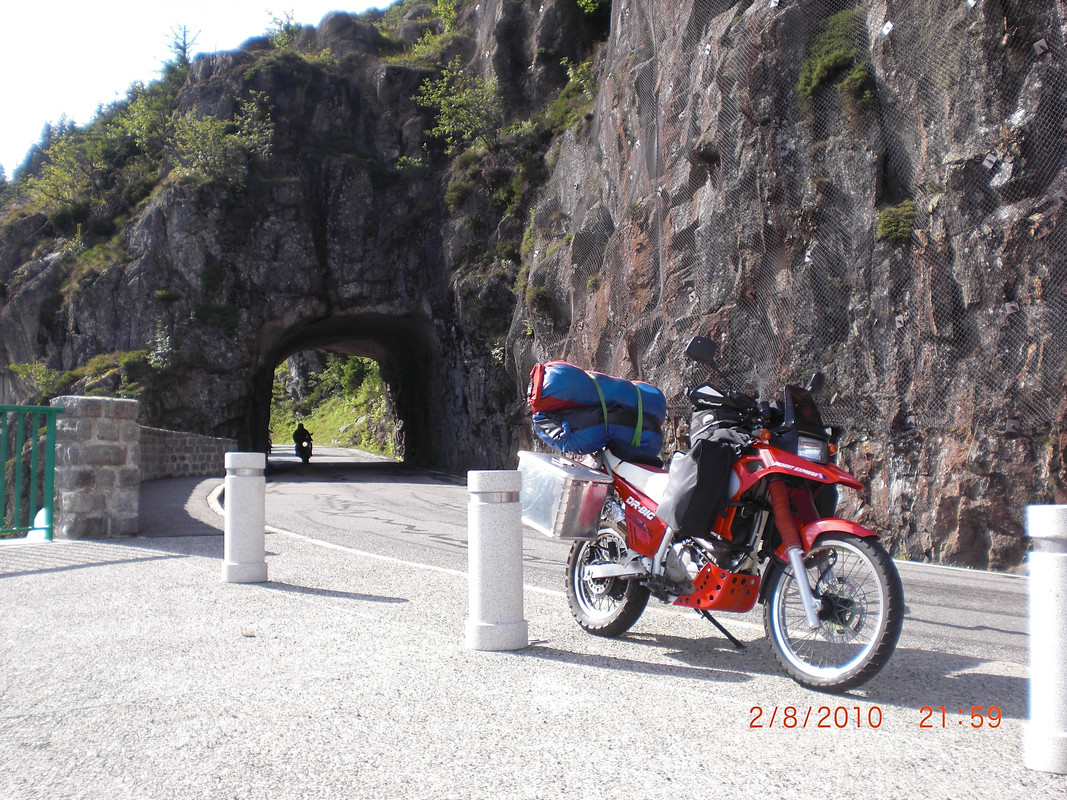

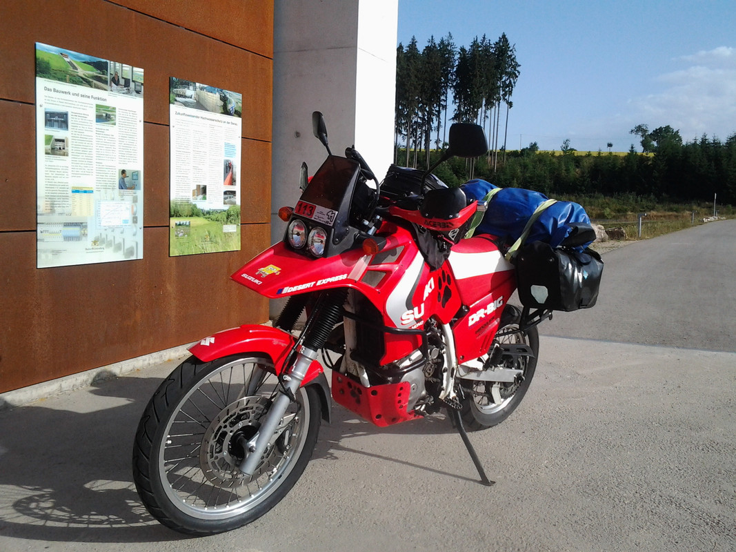

ich benutze auch alle Arten
zum Endurowanden die Taschen
im Alltagsgeschäft die Plaste Koffer
und für Touren zu zweit mit Campinggerödel dürfen es die große AluBoxen sein
jedes hat Vor und Nachteile

Hallo Aynchel,
dann sind Deine Kofferträger dementsprechend stabil ausgeführt, sodaß man sein Moped auch mal horizontal abstellen kann, ohne das die Träger gleich unbrauchbar sind.

sonst wären es keine Kofferträger
gerade die Softtaschen müssen auch immer einen stabilen Träger drunter haben
sonst kommt die Tasche früher oder später dann doch auf den Auspuff
