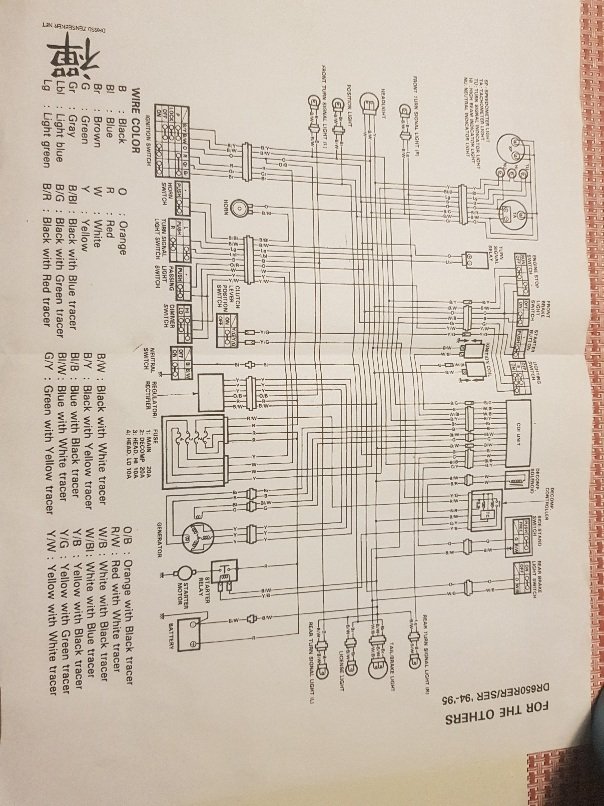

Ist das der richtige Schaltplan? Gruß Tom

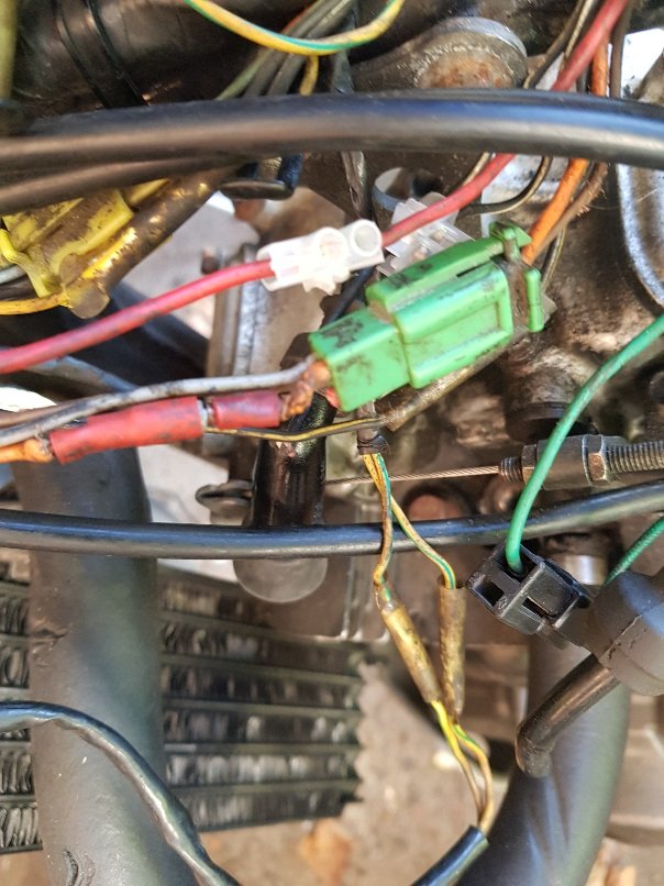

An der CDI baumeln 2 Kabel total lustlos rum.
Zum 1. ein schwarz/grünes das laut Plan zum Tacho geht.
Zum 2. ein blau/schwarzes das wohl minus für die Neutrallampe ist.
Da ich aber weder einen Tacho, noch eine Neutrallampe habe geschweige
denn den Kompaktstecker dazu, kann ich nicht messen was an der CDI
ankommen soll.

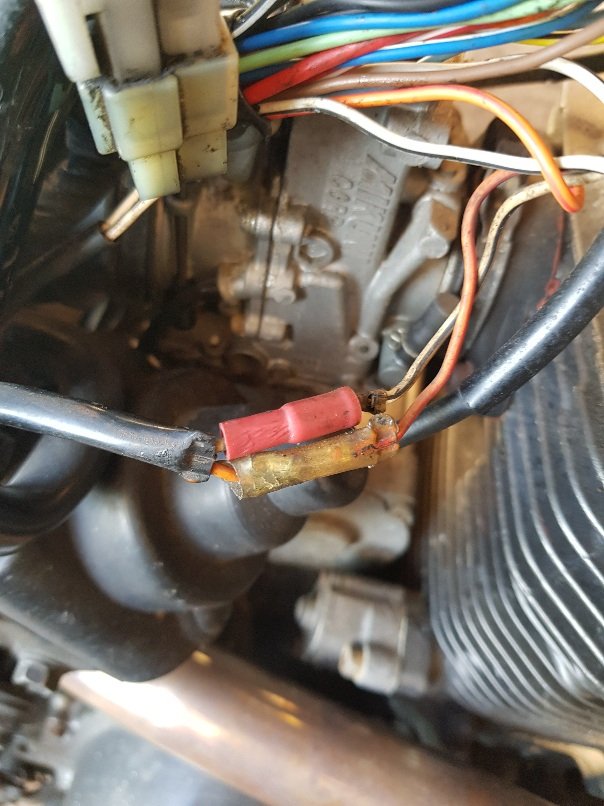

Hallo Tom,
ich würde ja direkt damit anfangen alle Verbindungen, bei denen man sicher sagen kann die gehören zusammen, neu zu machen.
Wirklich jeden Kontakt abschneiden und erneuern.
Weil, die sind ja dermaßen angegammelt, da wird man nicht das messen können was man sollte.
Wenn das erst einmal erledigt ist alle anderen, unbekannte und nicht angeschlossene Verbindungen messen und Stück für Stück abarbeiten.
Sonst wird das wohl nichts werden.

Hallo Tom und Willkommen im Forum,
wegen dem Schaltplan mußt Du nur prüfen wie viele Anschlüsse an der CDI sind die am Moped verbaut ist und diese mit dem Schaltplan vergleichen, stimmt das überein, ist der Plan der richtige. In Deinem Fall kommt die SP43b und die SP45b infrage. Im Plan ist ein E-Starter eingezeichnet, also kommen nur diese zwei Modelle in Frage. Ich bin zwar nicht so bewandert wie einige andere Forenmitglieder, bin mir aber sicher, daß es keine SP46 ist.
Was die Verkabelung betriff, stimme ich dem Dreisi zu, Du solltest zusehen, alles in Originalzustand zu bringen. Danach kannst Du mit dem Messen loslegen.
Das Kabel, das mit 1 gekennzeichnet ist, ist für den Drehzahlmesser
das Kabel, das mit 2 gekennzeichnet ist, ist für die Leerlaufanzeige wichtig.
Hast Du keinen DZM kannst Du Kabel 1 vernachlässigen, aber den Leerlauf Kabel 2 brauchst Du für den TÜV.
Ach ja, Kabel 1 in keinem Fall kurz schließen, sonst hast Du keinen Zündfunken.

ich hab mir die Verkabelung ja schonmal angesehen: Tu Dir den Gefallen und besorg dir einen kompletten anderen Kabelbaum. Dann zerleg die Kiste und bau von vorne auf.
Ein gebrauchter Kabelbaum liegt bei 30€, zerlegen geht bei der DR recht schnell und beim neu zusammenbauen kommt es halt drauf an wie das Ergebniss aussehen soll.
Einfach nur damit der Motor läuft sollte mit fliegender Verkabelung relativ einfach sein. Dann kannst Du es immer noch in Ruhe sauber neu machen.
Das Teil ist ein Winterprojekt, nicht mal eben für den Samstag Nachmittag.
..und: Check den Autodekobereich, da könnte ein Wurm drin sitzen der dir den Kabelbaum frißt. Oder erstmal weglassen..

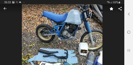

Da ist der Rahmen schöner für mein Projekt. So habe ich sie gefunden. Erste Tank und Sitzbank Anprobe wobei mir der Tank zu rundgelutscht ist.

. Finde der macht sich ganz gut auf der DR.
hier z. B.
Der Erbauer scheint auch nicht gerade ein Zwerg zu sein, wenn ich mir das Bild so angucke.
Hatte den Bericht seinerzeit im Kradblatt entdeckt .
vielleicht bekommste irgendwo nen Tank von der ersten Generations XS 400/360. Da hatte noch niemand rundgelutschtToyo Tom hat geschrieben: 24 Sep 2022 07:24 Erste Tank und Sitzbank Anprobe wobei mir der Tank zu rundgelutscht ist.
hier z. B.
