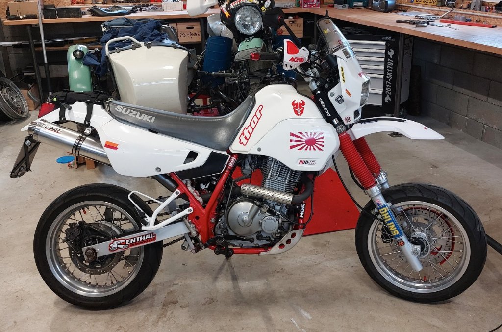

Habe Heute eine Bestandsaufnahme gemacht. Die 12000km zwischen dem Verkauf und dem Rückkauf sind nicht spurlos an Ihr vorbeigegangen.
Von Dilletantischen Farbauffrischungen mit Pinsel über Kaltmetall am Motor ist alles dabei.
Die Maschine auf dem Foto ist bei sehr genauer Begutachtung ein Fall für den Winter.
Ernüchterung ist eingekehrt. Ich habe mich von der Möglichkeit blenden lassen mein erstes Motorrad wieder zu kaufen. Ich hab nicht richtig hingeschaut und in Anbetracht dessen kann ich nur mir selbst den Vorwurf machen.
Das ist die aktuelle Lage.
Die Liste der Arbeiten ist lang! Erstmal wird umgemeldet. Dann wird entschieden ob und wie ich das Projekt angehe.
Beisse ich in den saueren Apfel oder nicht?

Ansich mache ich diese Arbeiten alle gerne und eventuell wäre der DR-Motor perfektes Erstprojekt wenn nötig?! Ich hatte schon vieles auseinander aber mehr als beim Zweitakter einen Kolben wechseln war motormässig noch nicht.
Und um ehrlich zu sein habe ich Gestern Abend aus Frust angefangen die 'Schäden' und das Gemurkse zu beheben.
DANKE für die netten Worte! Bin noch am grübeln aber fange schon mal an...
Lenker gerade stellen.
Die linke Klemmbockverschraubung an der Brücke war bananig.
Die Gabelfäuste und den Stabi gelöst und Vorderrad raus. Danach alles wieder ordentlich auf richtiger Höhe und mit richtigem Dremoment angezogen.
Tachoschnecke richtig eingesetzt.
Gabelöl aufgefüllt dass das Teil auch dämpft und nicht nur federt.
Gesehen dass eine Tachohalterung abgerissen ist!
Das Öldrucklämpchenhealteblech hat sich zusätzlich weit in das Tachogehäuse eingearbeitet.
Die Polsterung am Lenker war geklebt.
Der zu lange Gasgriff wurde abgesägt anstatt die ganze Einheit nach links zu verrutschen.
Mittelstrebe am Lenker richtig gesetzt. Frontmaskenerhöhung entfernt.
Genietete Werkzeugtasche vom Heck entfernt.
Zweites Loch im Luftfilterkaste sauber gefeilt.
Scheiss K&N Filter rausgeworfen.
Tank leerlaufen gelassen weil bei Verschraubung undicht. Schweisst man sowas oder geht das auch mit Tankversieglung wieder zu?
Aufkleber entfernt.
Der Rote Anstrich geht mit Farbverdünner ab ohne den Originallack anzugreifen. LÜFTEN!
Seitenständer geschweißt und gerichtet dass MEINE DR wieder stolz erhobenen Hauptes stehen kann und nicht wie ne alte Omma in der Hüfte einknickt!
Frontfender entfernt. Da gehört original, abgeschnitten ran und kein Neuteil!
Reifen von Endurofelgwn gezogen.
MIVV gegen den GPR getauscht.
Zweites Luftfilterkastenloch zugeklebt.
Scheiss K&N aus dem Müll gefischt und wieder eingebaut. Hab ja sonst keinen :lol: :roll:
Ich geh jetzt weitermachen und schreibe ne Teileliste.
Fränkie jnd der Forensponsor werden sich freuen! :roll:

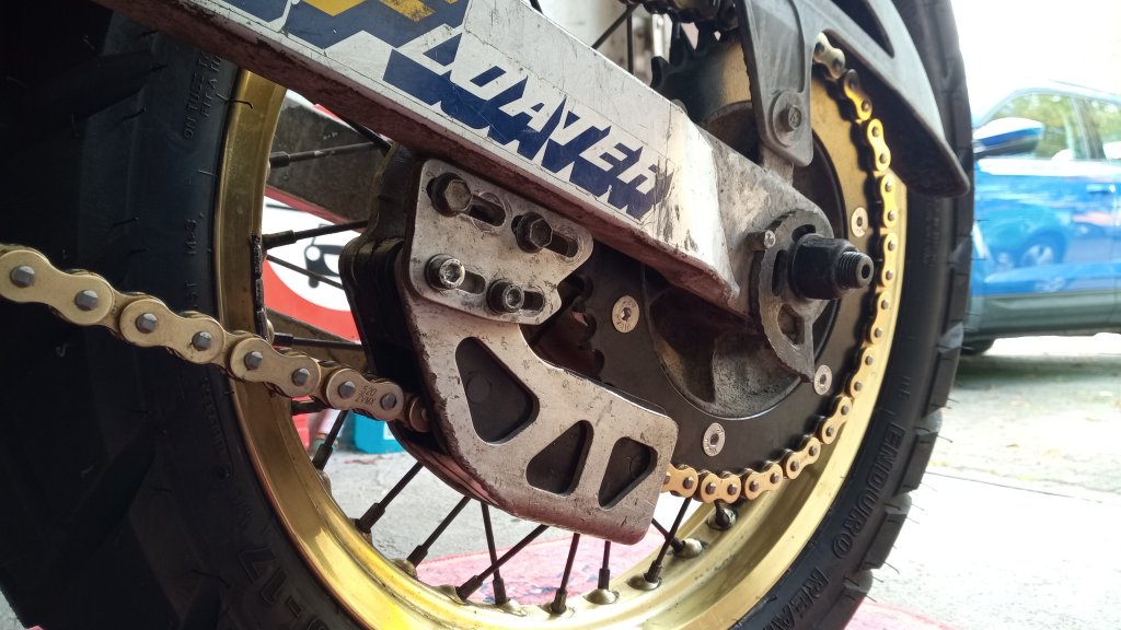

Geht. Klar. excel-Felgen kosten. Man kann aber auch Originale anderer Modelle nehmen. DR350 hat goldene Felgen in genannten Dimensionen, XT600 ebenfalls. Wenn man sich etwas Zeit nimmt, kostet es nicht die Welt.
Beiträge: 608
Die DR600 hat bei den alten Modellen auch goldene Felgen, brauchst Du nur umspeichen auf die DR650 Nabe!
Beiträge: 3501
Hat die DR600 hinten 18 Zoll? Ich hätte gedacht das die 600er wie die 650er ein 17 Zoll HR hat 🧐

So die Gabel hat mir keine Ruhe gelassen. Nachdem ich den Pflegezustand gesehen habe dachte ich mir, besser das Teil komplett zu leeren.
Im linken Holm waren 55cm Luftpolster. Das Öl war relativ frisch
Im rechten Holm waren 40cm Luftpolster. Und da war denke ich in 6 Jahren noch nie neues Öl drin.... Bin ja mal gespannt ob die überhaupt dicht ist mit der richtigen Ölmenge. K⁰⁰ommt auf die Einkaufsliste....
Der Auspuff ist ein MIVV für 4-Zylinder. Mit dem zweiten Loch im Luftfilterkasten patscht die Gute nur rum. Den GPR habe ich wieder dran. Weiteres Beispiel, anstatt sich um die Klemme zu kümmern die den Endtopf hält wurde ein Stück Schlauch drunter geklemmt und dann fest zusammengemurkst. :roll:
Damals wollte ich schon die Lager an der Schwinge/Umlenkung erneuern und die Bremsleitungen umrüsten auf Stahlflex. Die Aufhängung hat massig Spiel und die Leitungen sind noch die gleichen.
Habe das Motoröl abgelassen und da geht es weiter. Keine Ahnung wer den letzten Wechsel gemacht. Bin auf den Filter und dessen Farbe gespannt...
Also das Bike wurd echt zur Wanderhure und es waren von den Besitzer dazwischen wohl richtige Spezis dabei... Du meine Güte, ne Fachwerkstatt hat die nicht gesehen :roll: :roll:
Ich mache weiter....
Bin gespannt was noch kommt. So kann ich wenigstens zur Anmeldung ohne was kaputt zu fahren...
Danke für die Felgentipps! Mal schauen ob da was geht. DR350 müssten umspeichbar sein? Welchen Speichensatz benutzt man dann?

DR600 hat hinten 17"-Räder, mit ich glaub 2,5" Breite.
Mecker nich wegen des Vorbesitzers. Es ist wie es ist.:-)
Die DR 600 hat 17 Zoll Felgen hinten.
Nur die letzten Baujahre haben Scheibenbremse. Falls das was ausmacht.
