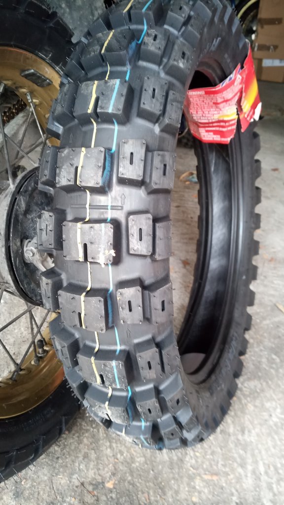

Ich beschäftige mich auch mit einem Ersatz für die TKC 80. Motoz Tractionator gibt's als Adventure mit Fokus auf sehr hohe Laufleistung und als Rally mit etwas weniger Laufleistung. Halb Weltreise, halb Wüste. 15 mm Profil.
Links Mitas E08, mein derzeitiger Strassenreifen.
Anbei der Rally.

das finde ich interessant! mir völlig unbekannt. :shock:
von wo hast du die bezogen?

hab sie bei rsu gefunden. preislich durchaus attraktiv im vergleich zum tkc 80 allerdings habe ich in den papieren den geschwindigkeitsindex s stehen, die gibt es aber nur als q ... würde mich erstmal nicht jucken ... da es rechtlich zugelassen ist. gibt manchmal halt nur diskussionen . :roll:
der satz im vergleich tkc 80 für 192,54€ zu motoz tractionator adventure für 228,53€. (beides bei rsu verglichen) wenn der verschleiss deutlich geringer ist, lohnt sich das. das werde ich mir überlegen! :D
