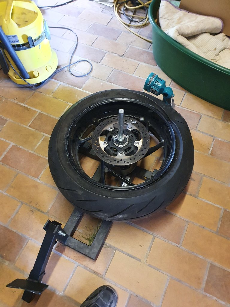

ich habe mir mal eine montiermaschiene und wuchtbock zugelegt.geht echt gut das teil und muss nirgends mehr hin reifen kann man so auch billig einkaufen.bei 4 mopeds rentiert sich das
