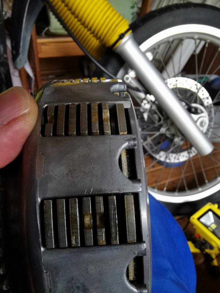

nun sitze ich hier vorm Moped und baue die neue Kupplung ein. Dieser Spalt, da wo ich den Schraubendreher hinhalte, ist der normal groß oder sitzt da was nicht richtig. Frage mal lieber vorher die Spezies, bevor ich was falsch mache.
Habe mir leider beim Auseinanderbauen keine solche Detailfotos gemacht :?.
Spalt normal?
Spalt normal?

der Spalt ist nicht normal, mit großer Wahrscheinlichkeit ist das Paket nicht richtig hinten auf der Platte eingerastet DISC,CLUTCH PRESSURE
Teilenummer: 2146212D00. Das Blech vor der Montage leicht an der Kante mit einer Kombizange anbiegen.
Dirk

Das heißt, ich darf die Mutter sowieso wieder lösen und alles wieder abbauen. Wahrscheinlich müssen diese "Nasen", die man auf dem Bild sieht, irgendwo reinfluppen, stimmts?
Tut es den Anlaufscheiben einen Abbruch, wenn die mehrmals gedrückt werden beim Anziehen? Meine, ich hätte das irgendwo mal gelesen, bin mir aber nicht sicher. Habe die goldene Mitte für die Mutter gewählt, 50 Nm.

Auch ich habe einen Teil des Sonntags genutzt und mich nochmal der Kupplung gewidmet.
Ich hatte das alles nun mehrfach auseinandergebaut und wieder zusammengesetzt. Den Spalt, von dem Dirk meint er wäre nicht normal, habe ich nicht wegbekommen. Das sitzt alles richtig zusammen. Der Spalt entsteht auch erst, wenn ich das gante Paket in den Kupplungskorb pfriemle, was aber mittlerweile m.M.n. völlig normal ist. Habe das erst mal nur locker angeschraubt, und den Sicherungsring nach Dirk´s Tipp bearbeitet. Den sollte ich nun mit der Zange greifen und an die Mutter biegen können, wie der Franz das gesagt hat.
Nochmal zum Spalt. Wenn ich alles aufsetzte, zeigt sich der Spalt vorne. Spanne ich die Federn mit Beilagscheiben um den Kraftschluß zum Anziehen zu bekommen (Lappentechnik funktioniert wunderbar), zeigt sich der Spalt hinten. Daher denke ich nun, das ist normal. Wie gesagt, ich kann das nur so zusammensetzen.
Noch zur Ergänzung der Anleitung, die echt klasse ist, danke dafür. Azra3L schreibt, "Ist ein bisschen ein Gefummel, weil ihr auf ZWEI Zahnräder draufmüsst." Das ist relativ einfach. Das große Zahnrad passend zum Gegenstück halten, dann das kleine (unter dem Korb) mit dem Finger ein bißchen hin und her bewegen und flupp, sitzt das Ganze :D .
Hier mal noch ein paar aktuelle Fotos wegen dem Spalt.
Kupplungspaket ohne Korb, alles press zusammen
Kupplungspaket im Korb mit Spalt vorne
ohne Kupplungsfedern, Spalt vorne
Kupplungsfedern gespannt, Spalt hinten
Daher denke ich, das das so passt und auch funktionieren wird. Das ganze geht nicht weiter aufschieben, da der Kragen von von dem Teil Nr. 5 im WHB (das die Kupplungskorb nennen) auf der Anlaufscheibe, die im wirklichen Korb liegt, aufsitzt.
Die Reihenfolge von hinten nach vorne: Anlaufscheibe, Abstandsbolzen, Kupplungskorb, Anlaufscheibe, Reibscheibe, Stahllamelle, Reibscheibe usw. (7 Stück Reibscheiben, 6 Stck. Stahllamellen) dann die Federscheibe (der äußere hochgebogene Rand zeigt zur Reibscheibe, Federscheibensitz, Teil 5 (Kupplungskorb, meiner Ansicht nach falsche Bezeichnung), Sicherungsblech und dann die Befestigungsmutter.
