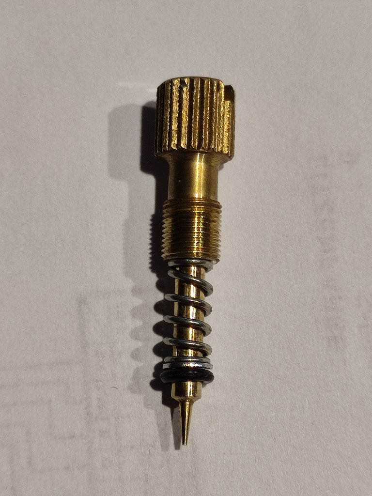

in den letzten Tagen habe ich mich daran gemacht, nach dem Tausch der CDI das Treibstoffgemisch neu einzustellen. Zunächst war es die reinste Katastrophe, denn die Feder der CO-Schraube war "geschrumpft" und darum saß die Schraube locker (einmal ist sie sogar herausgefallen) und hat möglicherweise auch für Falschluft gesorgt. Jedenfalls habe ich keinen vernünftigen Leerlauf einstellen können.
Hier ein Bild der Schraube mit Feder:
CO-Schraube mit zu kurzer Feder
Nachdem ich die Feder vorsichtig gelängt habe, sitzt die Schraube wieder fest (Ja, ich werde Ersatz bestellen! :P ). Nach einer kurzen Aufwärm-Fahrt konnte ich nun mit Hilfe der Lambda-Sonde und -Anzeige das Gemisch im Leerlauf vernünftig einstellen.

ich würde behaupten, dass hat nicht geklappt, wenn man weiterliest :-)
Sie läuft zu mager im Leerlauf, also Gemischschraube weiter rausdrehen. Die Höhe oder Form der Nadel wirkt sich nicht im Leerlauf aus, sondern beim Übergang zwischen Leerlauf und Vollgas. Immer 1/4 Umdrehungen und kurz warten, solange, bis die Drehzahl nicht mehr weiter steigt. Sollte die Drehzahl über 1500 dabei steigen, wieder per Leerlaufdrehzahlschraube runterregeln und dann weiter die Gemischschraube aufdrehen. Mit dem Lambda-Kram kenne ich mich nicht aus, aber mit der alten Technik kriegt man die Kiste eingestellt.
Wenn Du die Schraube soweit rausdrehen musst, dass sie fast rausfällt und trotzdem keine Änderung da ist (bezgl. abtouren aus höheren Drehzahlen), ist die Leerlaufdüse zu klein.

Also habe ich die Feder der CO-Schraube nochmals inspiziert. Meine provisorische Reparatur durch "Langziehen" hat nicht wirklich gehalten, die Feder hatte sich schon wieder gekürzt.
Nun habe ich Beilagscheiben untergelegt, um dadurch die fehlende Länge zu kompensieren. Außerdem habe ich das Gewinde der Feder mit Gewindedichtband umwickelt.

Oder der O-RING dichtet, warum auch immer, nicht ab.
Kratzer innen?
Falscher O-RING?
Er wird irgendwie schief rein gedrückt?
Beilagscheibe zu gross/klein?

heute Vormittag habe ich auf dem heiligen Sonntag noch etwas geschraubt:
  1. Die Kürzung der Feder der CO-Schraube wurde mit Hilfe eines alten O-Rings und entsprechenden Beilagscheiben am unteren Ende ausgeglichen.
  2. Die Düsennadel hängt wieder auf der mittleren Kerbe.
  3. Die 25er Leerlaufdüse ist wieder drin.
  4. Es wurde nochmals gründlich und sorgfältig auf Falschluft geprüft, ohne etwas zu entdecken. Egal, wie gründlich ich die CO-Schraube oder den Choke mit Bremsenreiniger eingenebelt habe, die Motordrehzahl hat sich nicht geändert. Auch den Rest des Weges von der Airbox bis zum Zylinder habe ich ohne Symptome abgesprüht. Somit ist auch die CO-Schraube trotz gekürzter Feder dicht.
Bei einer Probefahrt konnte ich feststellen, daß die Nadel des Drehzahlmessers beim Strich für 1.250U/min blieb und nur minimal schwankte. Das gefällt mir schon mal, Vorgestern war es viel schlimmer!
Bei dieser Leerlaufdrehzahl tourt der Motor im Stand nach einem "Gasstoß" etwas langsam ab, aber das fällt während der Fahrt nicht auf. Beim Schalten dreht nichts hoch, die Motorbremse funktioniert und beim Anhalten an einer Kreuzung bleibt die Drehzahl auch nicht "kleben".
Eine etwas höhere Leerlaufdrehzahl wäre schön, aber erstmal lasse ich das so. Bevor ich nun eine neue Feder bestelle, werde ich noch einige Testfahrten machen. Wer weiß, wie sich das Ganze in den nächsten Tagen verhält...
